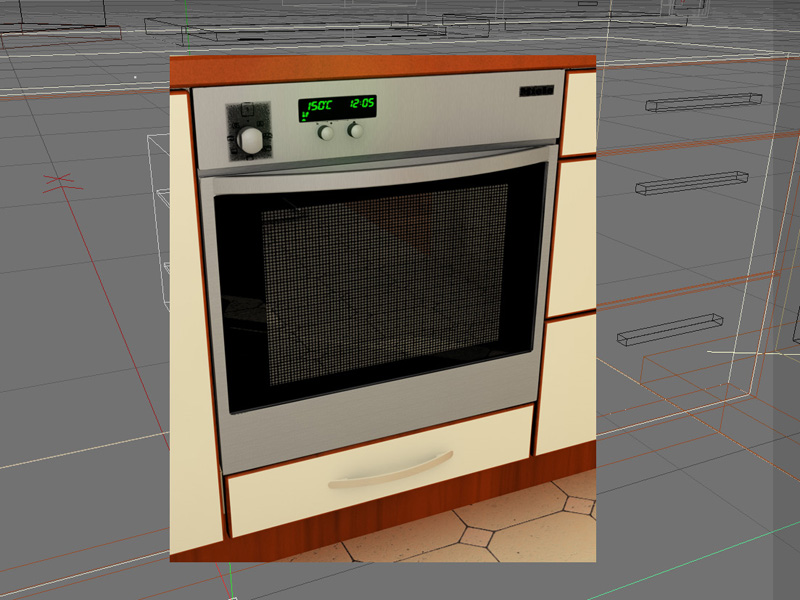

Ciao a tutti, premetto che sono un novello di Cinema4D e che modello in Rhino ed esporto poi in cinema per renderizzare. Ho però un problema a cui non trovo soluzione:
Ho modellato un forno per una cucina, ho creato un poligono a cui assegnare un materiale con il solo canale alfa contenente i simboli del pannello di controllo.
Ora il problema è che se renderizzo in un file separato la resa è perfetta, se lo renderizzo nella scena il poligono su cui è applicato il materiale con le serigrafia invece di risultare trasparente assume un effetto "noise" a cui non so dare spiegazione...
Posto un paio di immagini esplicative...il modello è lo stesso, semplicemente copiato e incollato in una nuova scena...
Un grazie anticipato a tutti.

hai attivato l'occlusione ambientale ?

Stacca il poligono, anche di 0,01 cm, dalla faccia del forno!

Si, AO attivata...è per quello?
Per il fatto di staccare il poligono avevo già provato ma non cambia...si attenua un pò (poco) staccandolo di molto ma resta comunque :-(

se hai l'AO attiva su tutta la scena e quelle due superfici così vicine, può essere quello. Fai una prova assegnando un tag Compositing al piano con l'alpha e dentro al tag togli la spunta a Seen by AO

visualtricks wrote:se hai l'AO attiva su tutta la scena e quelle due superfici così vicine, può essere quello. Fai una prova assegnando un tag Compositing al piano con l'alpha e dentro al tag togli la spunta a Seen by AO
Risolto!!! :-) Grazie per la dritta, era proprio quello il problema...si vede che ne sapete una più del diavolo!
