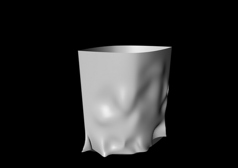

Vedi se può andar bene questo. Realizzato, con Clothilde...
E' bastato non utilizzare una eccessiva suddivisione del cilindro, aumentando un po' la rigidità del tessuto e diminuendo la massa, per ottenere una buona mesh di base.
Poi ho spostato qualche punto per perfezionare qualche piega e ho dato spessore.
Per la cucitura ho selezionato una fila di edges che corresse attorno al modello, trasformandola in una Spline che ho inserito in una sweep nurbs.
Il tutto è inserito in una HyperNurbs.
