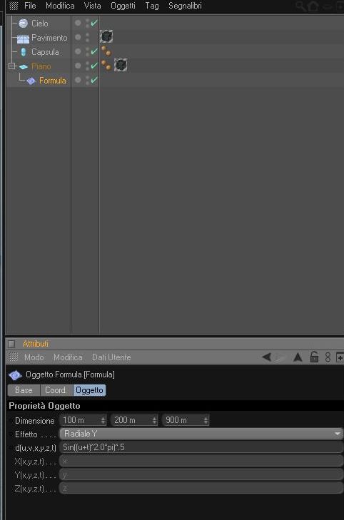

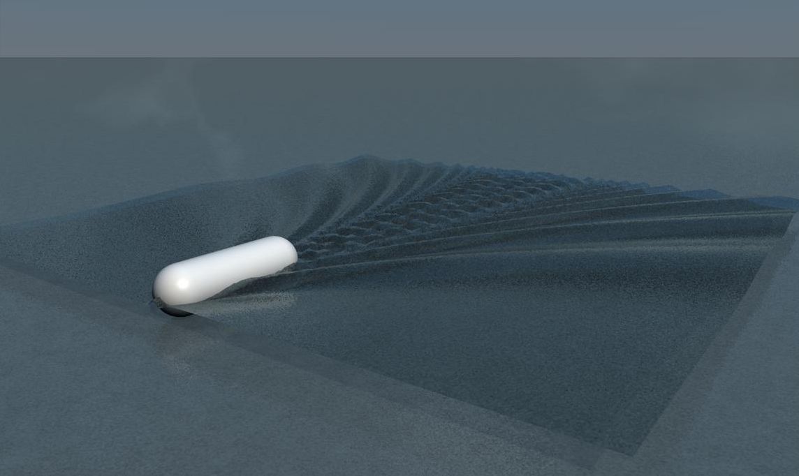

Ok, il tuo post mi ha incuriosito. Ho seguito il metodo di Vampiro, modificando le dimensioni del deformatore formula e la sua posizione rispetto al piano da deformare, ho ottenuto questo risultato. Purtroppo non ho molto tempo per smanettare un'altro po. Il piano ha le dimensioni 10000x10000 con suddivisione 100x100, ho provato ad ingrandirlo, in modo da portarlo fuori campo visivo, ma la deformazione aumenta di conseguenza perdendo completamente l'effetto ottenuto.
Ho provato ad inserire la deformazione nell'oggetto pavimento, ma nulla.
Si potrebbe pensare di lasciare fissa la barca, il piano con il deformatore formula, e la camera, facendo scorrere tutto il resto (sfondo), ovviamente la barca andrebbe animata nel suo ondeggiare. Altra idea non mi viene in mente, anche xchè se non fosse la dritta di Vampiro (che ringrazio) non saprei proprio che pesce pescare :D :D :D
