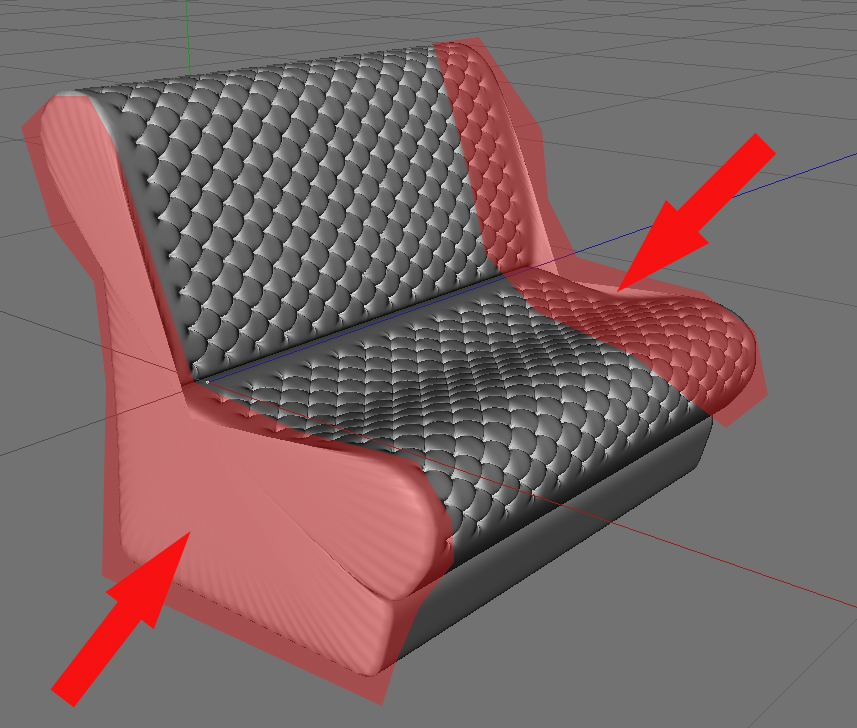

salve...stavo provando a realizzare, con pessimi risultati, un divano con finiitura chesterfield, così come ha fatto Anto3d in un suo thread.
ora, al di là dell'effetto che non è venuto benissimo, mi sapete spiegare perchè, inserendo l'oggetto all'interno della nurbs, mi vengano fuori questi errori?
Posto il modello che sto realizzando per poterci dare una occhiata da vicino :?
Grazie a tutti!!!

credo sia dovuto al fatto che il poligono di spalla è un N-Gon con millemila lati e quindi, quando finisce nell'HN, viene massacrato... prova ad aggiungere internamente dei punti in griglia regolare e a dargli un po' di estrusione sul fianco
ciaociao,
Ros

Troppi poligoni inutili. Ngons a pacchi.... E oggetti con tappi non connessi.
Ti avevo già detto ste cose...ma mi sa che non ascolti. Preferisci fare domande. :D

Quoto! Anche io, qualsiasi cosa faccia, la voglio poter controllare punto/punto. Ma a parte questo la regola generale per lavorare con le nurbs è EVITARE gli ngons e i triangoli...ed ovviamente ottenere una mesh da sottoporre all'HN che sia più povera possibile di poligoni. Da evitare come la peste anche i raggi concentrici verso un unico punto (che sono appunto triangoli)...perché si formeranno quelle orribili grinze.
E controllare sempre che tutti poligoni del medesimo oggetto SIANO CONNESSI fra di loro o la nurbs agirà sui poligoni disconnessi in maniera indipendente...con tutti i disastri del caso.

riguardo ai modelli, gli errori erano che:
nel primo modello, i tappi non erano connessi al resto della mesh.
nel secondo l'errore era di suddivisione del prisma che andava ad inserirsi all'interno della booleana per la sottrazione.
risolto questi piccoli errori che commettevo, i risultati sono venuti fuori, anche se sicuramente non sono bellissimi, ma alemno ho ottenuto la forma che volevo dare.

Gli ngons sono poligoni con più di 4 punti che cinema crea per poter gestire la mesh senza dover tagliare sempre su triangoli o quadrangoli. Ma siccome per una buona HN bisogna lavorare sempre in quadrangoli (o quasi sempre) è meglio non usare ngons e triangoli. Li puoi riconoscere facilmente perché sono quei tagli verdini che ti escono fuori quando tagli una mesh generando, appunto, poligoni con più di 4 punti.
