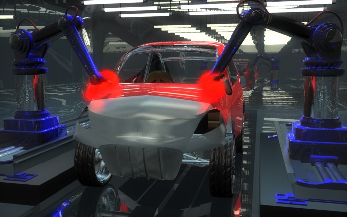

salve a tutti, ho un grave quesito, forse per alcuni e banale
in pratica ho un modello di carrozzeria con sopra una texture alluminio..
poi in animazione devo farla diventare rosso metallizzato
durante la fase di verniciatura che fanno due braccia meccaniche
attualmente ho utilizzato un barbatrucco mettendo due modelli uno sopra all'altro e facendo comparire e scomparire con delle booleane
in modo che ci sia un passaggio da una texture all'altra...
non mi soddisfa
vorrei sapere e possibile ache con expresso (credo di si ma sto impazzendo a cercare di farlo) se si puo far sparire una texture e comarire unaltra su di un modello??????
grazie se non si capisce chiedete !!!
si vede la lineea netta della vernice...

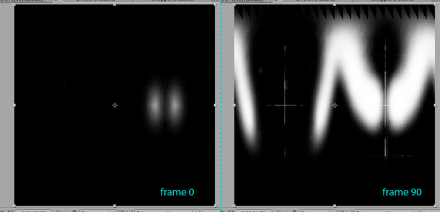

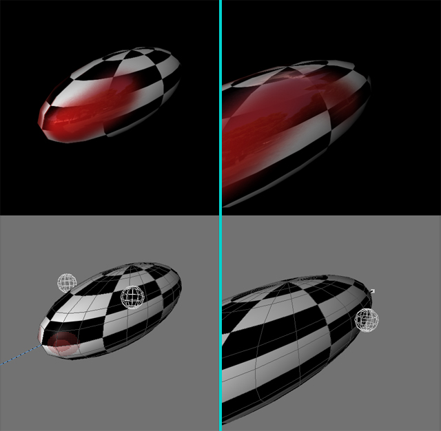

in generale quoto myskin e Arkimed. il problema è generare una maschera che segua correttamente il percorso degli ugelli.
in quel caso puoi fare così:
1. stendi le UV della carrozzeria [non serve fare un lavoro di fino, purchè non ci siano sovrapposizioni];
2. aggiungi una sfera davanti ad ogni ugello in modo che occupi circa lo spazio dello spruzzo di vernice [melius adbundare...] e la rendi vilibile col tag Compositing solo all'AO;
3. lanci il tag Fissa Texture e esporti la sequenza di frames [es. 0->90] dell'AO [io per averla subito corretta ho invertito i colori del gradiente];

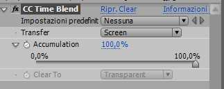

4. importi la sequenza in AfterEffects [io uso quello...], e applichi l'effetto "Time -> Time Blend"
5. esporti il filmato e lo importi come canale alpha nel materiale vernice rossa.
6. et-voilà 8-)
