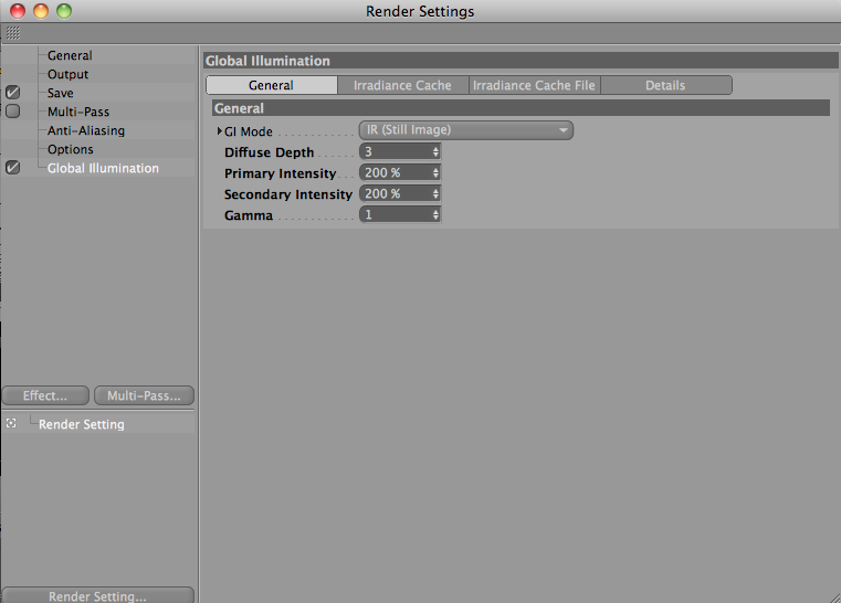

parametri ig1
parametri ig1

allora sono andato avanti aggiungendo alcune cose, soprattutto la tenda e cambiando un po le luci, mi sono accorto di non averlo specificato nei primi post, adesso ho 2 luci area con ombre area e decadenza oltre il muro, una alla finestra e una nella stanza accanto, l'unica cosa è che aggiungendo la tenda la luce dimuisce e l'immagine mi sembra venga più piatta, le impostazioni della GI sono le stesse gia postate... che ne pensate?
