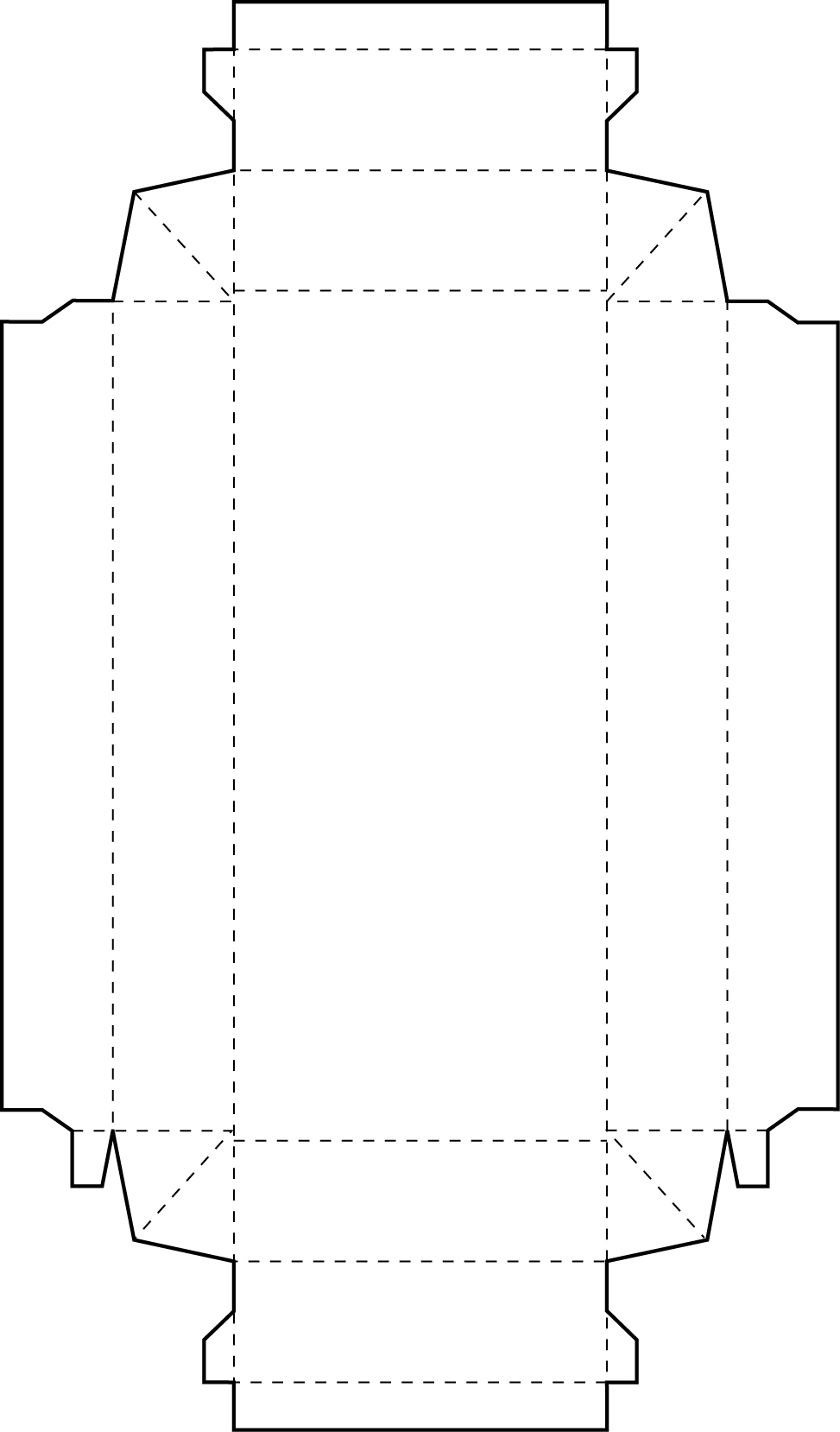

Grazie TheTruster, mi aiutato tantissimo. Volevo sapere si può creare uno scatolo articolato (come quello allegato) fatto in illustrator portarlo in cinema 4d e farlo fare in automatico.

fradam94 wrote:Grazie TheTruster, mi aiutato tantissimo. Volevo sapere si può creare uno scatolo articolato (come quello allegato) fatto in illustrator portarlo in cinema 4d e farlo fare in automatico.
Ti conviene realizzare la scatola già chiusa, in 3D, quindi farne l'unwrap disponendo i poligoni secondo la guida dell'immagine che hai postato.
Se hai un prototipo di scatola che puoi mostrarci, vediamo qual è la maniera migliore di realizzarla ;)

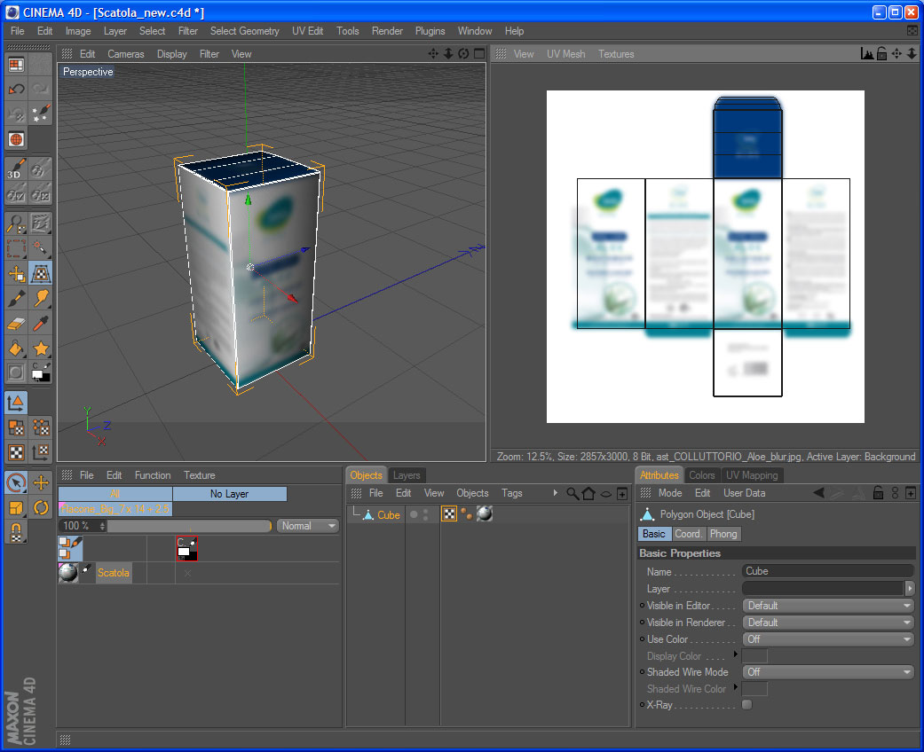

Questo è lo scatolo che devo creare, ma il problema non è lo scatolo ma realizzarlo aperto con cinema 4d, ho anche risolto il modo di attaccare le texture.

Re: Creare Texture Per Packaging
Post by mrmoose »
Quello che hai postato è lo sviluppo di una semplice scatola 7x5x3 cm.
Ti basta crearti un cubo di quelle dimensioni e poi stenderne la mappa UW utilizzando l'immagine che hai postato come riferimento così da poterla usare come template per creare la grafica della scatola.
Ti posto un file ed una immagine per spiegarmi meglio.
Ciao :D
File di progetto
File di progetto
