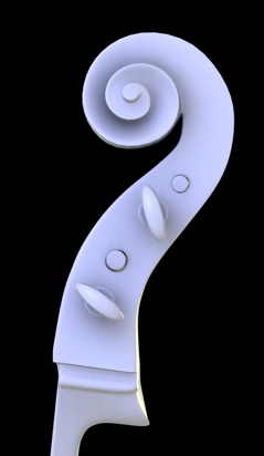

Ecco un profilo del ricciolo, ho sistemato un po' le curve, ma credo ancora non basti.
Marco.
trevis
Posts: 146
Joined: Sun Nov 13, 2005 10:47 pm
Re: WIP "cello"
Post by trevis »
Si, molto meglio. E' un po complesso perché ci sono molti tagli a causa dei fori laterali...ma con un po di pazienza si sistema alla grande.

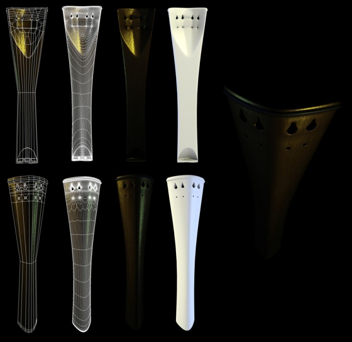

Intanto ho provato ad affrontare la cordiera.
La parte posteriore, dove alloggeranno le meccaniche, come si vede chiaramente, ha parecchi problemi nella resa sotto hyper, sono combattuto tra lasciare così, sapendo che è un lato non a vista, oppure tentare ancora di "piallare" quella zona.
Marco.
trevis
Posts: 146
Re: WIP "cello"
Post by trevis »
Per piallare c'è sempre tempo!! :) procedi procedi....
...mi permetto anche un piccolo consiglio...i fori farli sempre alla fine di tutto, quando la mesh è finita e ottimizzata. Questo perché per fare i fori si creano una marea di tagli in più sui bordi della mesh e modificarne le caratteristiche (vedi il profilo della voluta...) diventa un impresa quasi impossibile...Lo so che per alcuni risulta noioso non vedere subito come vengono certi particolari...ma ci si guadagna dopo, a modello finito. Ovvio è solo un consiglio... :yea

Re: WIP "cello"
Post by matcsat »
Sulla questione dei fori alla fine non sono convinto: in questo caso i fori li ho creati dopo aver impostato l'incavo della parte posteriore, e sono i loro tagli ad aver rovinato l'effetto sotto hyper.
Ovviamente non posso ricorrere alle booleane, sia perché creerebbero tagli a casaccio, sia perché avrei gli stessi problemi sotto hyper.
Eccetto rifare e sperare di avere maggiore fortuna, potrei lavorare il modello senza fori, ficcarlo sotto hyper, rendere editabile e creare poi i fori.
Intanto ho creato una meccanica.
Marco.
trevis
Posts: 146
Re: WIP "cello"
Post by trevis »
Appunto.. :) Sono loro che rovinano la mesh, quindi una volta risciolti o levati (a mesh terminata) - la mesh rimane li dov'è perché già finita e si possono provare diverse soluzioni (fori a 8 punti, a 6 o a 4) sino a quando non si trova il modo che non produce pieghe.
Se invece la mesh non è finita, si hanno due variabili che si creano disturbo a vicenda...il foro crea una marea di tagli alla mesh, che per essere modificata (non essendo ancora perfetta) richiede uno sforzo notevole e modifcando la mesh si è costretti a toccare anche i punti dei fori....etc etc etc...
Comunque le meccaniche sono spettacolari!!!! :idea: :idea:
