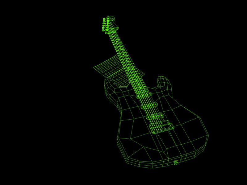

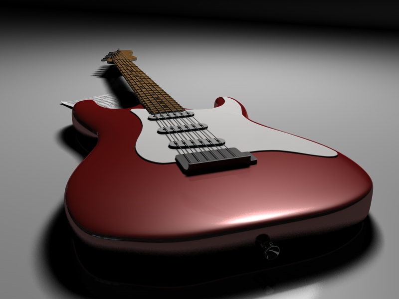

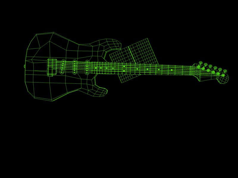

Comincio col ringraziare TheTruster, per l'ottimo tutorial che ha messo a disposizione di noi utenti, per cui GRAZIE! :)
Questo è il risultato delle mie fatiche...tanteeee :(
In ogni caso, ho cercato di apportare qualche finitura in più al prodotto finale, dato che il tutorial che ho usato, si ferma alla modellazione dei corpi principali...
Certo ancora mancano tante cose, ma per ora volevo mostrarvi questo.
spero vi piaccia e spero vogliate dirmi cosa ne pensate.

beh fino ad ora direi ottima, complimenti!
Sbaglio oppure le corde sono tutte dello stesso diametro/spessore?

Posta anche delle viste di dettaglio sul body, sui pickup, ponte etc...così non si capisce molto, a parte la paletta il resto va un po immaginato... :D
Da quel che vedo ti dico alcune cose da fixare certamente. I magneti dei pickup (i 6 pallini dentro ogni pickup) devono avere la medesima distanza, gli uni dagli altri. Le corde hanno sezioni diverse, tipo: 0.10/0.13/0.17/0.26/0.36/0.46. La maschera del battipenna ha i bordi sfumati, non quadrati. Il ponte non mi convince affatto...ma se posti un bel dettaglio si capisce meglio...
Per le parti maggiori, body e manico, sembra che stai procedendo abbastanza bene... :idea:

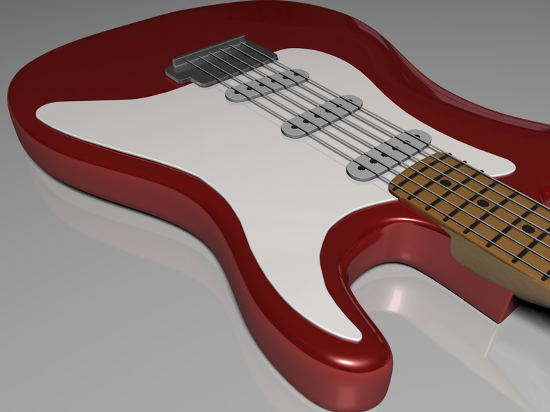

poligono wrote:beh fino ad ora direi ottima, complimenti!
quoto... ti manca l'attacco della tracolla sulla parte del "corno" superiore.
poi le chiavi sono un po' troppo piccole di diametro. per il resto va molto bene
per finire poi le viti sul battipenna e l'ingresso jack 8-)

intanto un altro render, in cui ho cercato di usare il dof, per dare un tocco di realismo in più :)
e grazie a tutti per gli apprezzamenti.
Diciamo che molte delle cose che mi avete detto non le ho capite tanto, i termini tecnici della chitarra non li conosco molto bene :lol:
@poligono, le corde non hanno tutte lo stesso spessore, però è vero che sono abbastanza simili, percui proverò a scalarle maggiormente.
@trevis, Riguardo ai magneti all'interno dei pickup, sono alla stessa distanza solo che nelle viste che avevo postato, avevo praticamente solo traslato le corde della chitarra, percui non andavano a cadere sopra i magneti :roll: ora ho aggiustato questa cosa.
Riguardo al battipenna cosa intendi dicendo che ha i bordi sfumati? dici che sono arrotondati verso l'esterno?
Il ponte l'ho solamente abbozzato, anche perchè non avevo delle references da utilizzare...in questi giorni ne cerco qualcuna che mi permetta di comporre questo pezzo che è abbastanza compllicato.
@gallo, tutti particolari indubbiamente da inserire... :)
Grazie a tutti e continuiamo a modellare, poi qualcunomi spiegherà come texturizzare il body perchè venga sfumato dal nero al rosso come una vera fender stratocaster...
Altra cosa, come si fa a fare in modo che le corde, attraverso una texturizzazione, appaiano come fili metallici intrecciati a spirale?
avevo provato a fare una mappatura cilindrica con delle linee a rilievo parallele al lato lungo del cilindro, ma non è venuto molto bene :roll:
Grazie e ciao :)

Post by trevis »

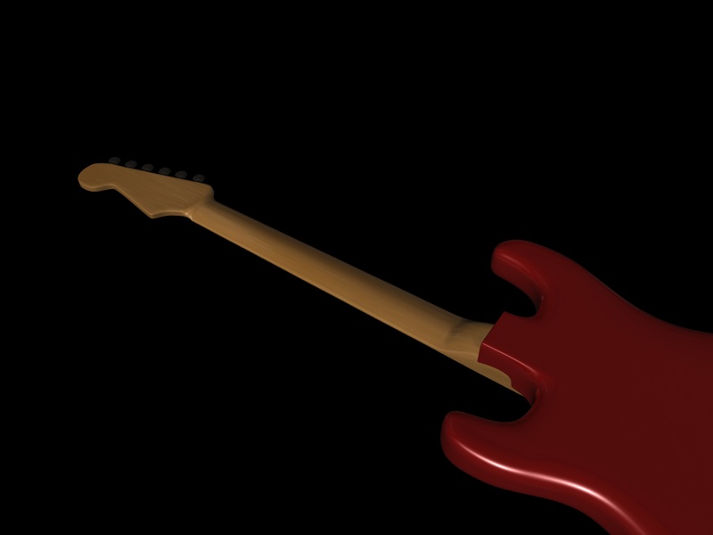

Sempre troppa fretta a chiudere i progetti!!! :D :D
Paletta e manico son troppo sottili...(ma perché non ci fai vedere il body???). Per il discorso della sfumatura del battipenna intendevo dire che il profilo non è quadrato ma convesso. Una sorta di smussatura per evitare che ci si fracassi le dita mentre si suona... :D :D
Comunque, per la serie sono il tuo incubo, ti passo le blueprint originali fender e quelle del ponte. Fanne l'uso che preferisci!! :lol: :lol:
ciau ciau...

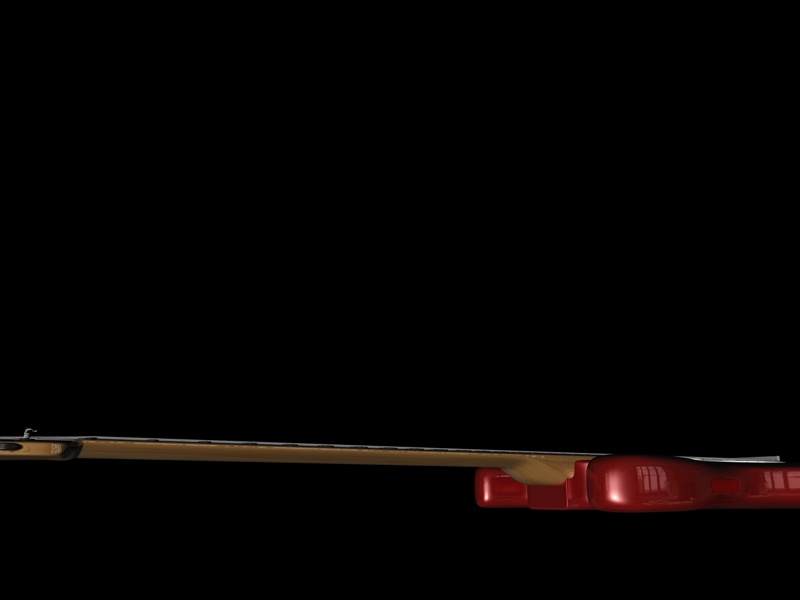

per le altre viste...me lo dai il tempo di produrle? :lol:
