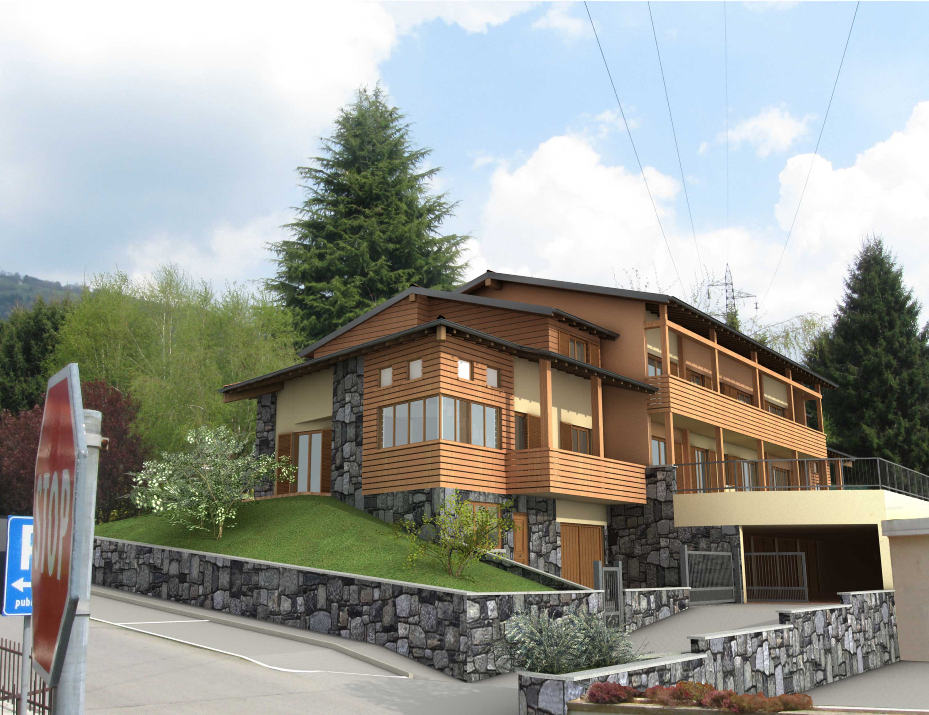

Ovviamente sono ben accetti consigli!

Re: Ombre...
Non vedo pluviali però, che scendono dai canali di gronda... secondo me è un particolare che rende il disegno ancora più vero. Non mi piace molto quella pietrona in primo piano, soprattutto come si raccorda negli angoli
Brava comunque, bel render!
Re: Ombre...
un paio di consigli se mi permetti...il primo quoto quanto detto da sancassanistudio (uff un nik più corto no?:)) sulla pietra e il giro della text sull'angolo; a proposito di angoli, magari anche solo quelli più vicini alla camera, ma gli darei una smussatina, specie per quelli in pietra..alcuni "scontorni", tipo il muretto in primo piano sulla dx, lo sistemerei un pelo, forse basta una sfumatina. L'ultimo rompimento di scatole, forse, è per l'erba, che nn mi convince al massimo...magari con hair se hai il modulo o con il metodo dei piani alpha renderebbe molto di più.
Comunque mi piace molto l'inserimento nel complesso e la costruzione
ciauuu
Re: Ombre...
Questo progetto ormai è stato presentato, però ne terrò conto per i futuri che farò! :D
Re: Ombre...
Posso chiederti come hai inserito l'oggetto nella foto?nady79 wrote:Vi ringrazio per i consigli!![]()
Bel render, complimenti.
