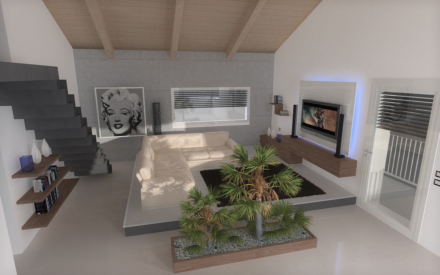

Problemi illuminazione
Grazie in anticipo per i consigli...
Re: Problemi illuminazione

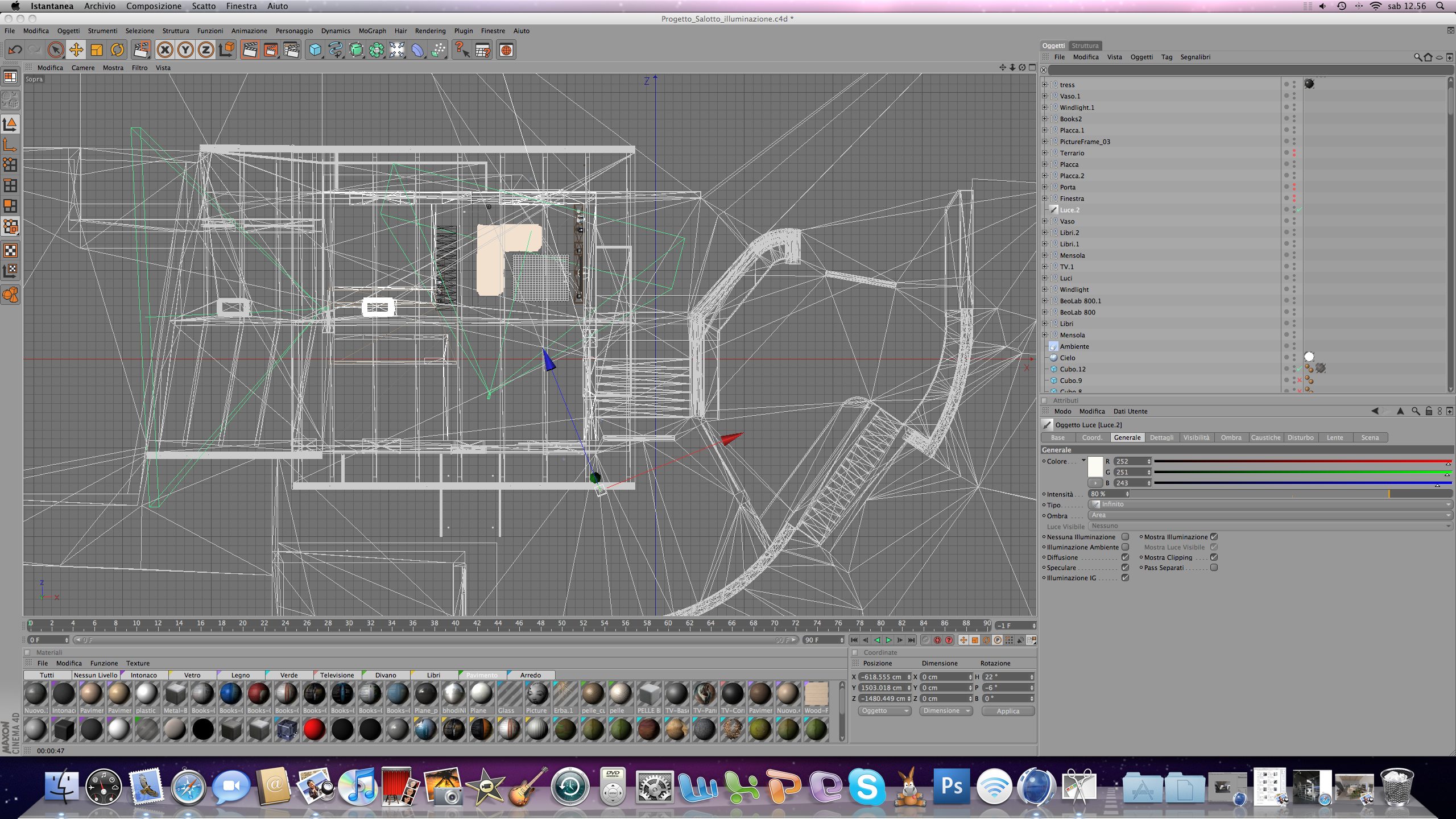

prima di dare consigli dicci come hai ottenuto l'immagine che hai postato.
Posizione luci, parametri di rendering etc.

di solito è meglio non andare oltre il 10% altrimenti annacqui la scena... smorzando il contrasto luci/ombre.
Un'altra cosa che non riesco a risolvere sono le seghettature che hanno le linee dell'assito del tetto.
Alla fine non so se i limiti del mio rendering siano dovuti al motore di rendering... se utilizzassi vray o maxwell dite che avrei dei notevoli miglioramenti per quanto riguarda il fotorealismo?
Il problema delle seghetture, sopratutto in primo piano, dovrebbe essere dato dal filtro duro
xhe, anche se basso, influisce sul risultato finale nel bene e nel male.
Io per un altro lavoro ho calcolato l'immagine col filtro duro e poi con Render Region ho ricalcolato le aree rovinate dalla seghettatura per sovrapporle in Photoshop/Gimp.
Funziona ma porta via tempo.
Se qualcuno conosce un altro trucco bene venga.
Ciao.
prova a diminuire la soglia oppure a cambiare i rapporti 2x 4x o 1x 8x e così via...
caso mai fai anche una prova locale senza il filtro duro, come dice ross, per vedere che succede con/senza. Teoricamente con buoni settaggi di AA non dovresti avere bisogno di filtri... Caso mai non applicarlo e poi in Photoshop o altro aumenti lo sharpening...
1_ la lampada in fondo (quella che immagino tu abbia scaricato nella sezione modelli del sito)
sembra incollata al muro;
2_ l'ambiente in questione che hai messo è l'oggetto o un canale del materiale applicato al
cielo? (giusto per capire xchè non l'ho m'hai usato nei rendering)
Grazie.
