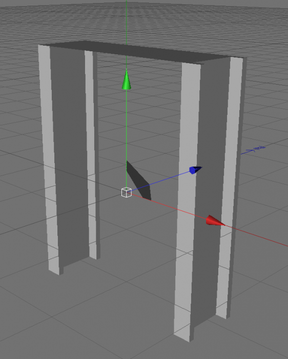

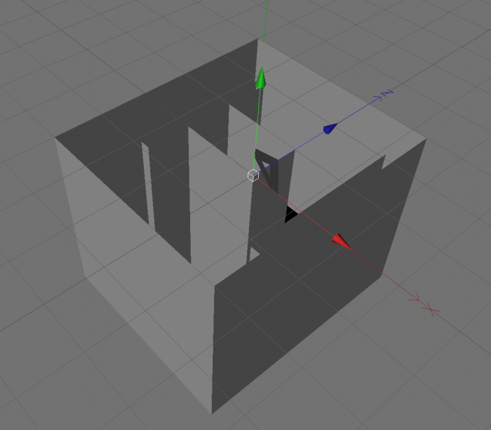

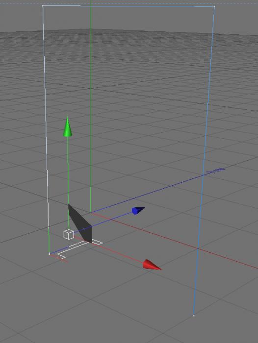

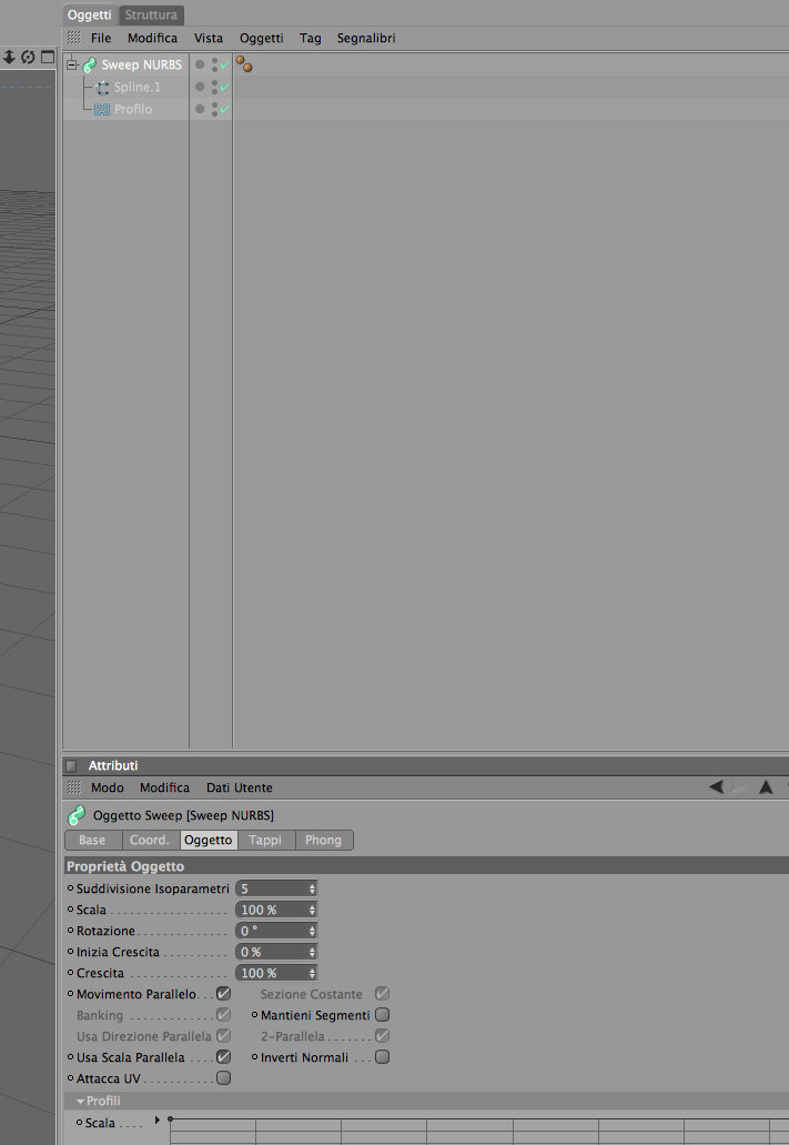

Ho pensato di prendere la lezione della cornice del quadro, quella del libro a pag. 66 67. Ho fatto una spline aperta che fingesse da guida, poi ho preso un profilo ho selezionato il parametro ad U e poi ho inserito una sweep, e poi messo tutto insieme. Bene nel parametro movimento parallelo ho messo la spunta, se no mi creava un quadrato, però vedo che il senso di orientamento è sempre lo stesso, e poi nella parte superiore non ho le ali, Dove sbaglio.
allego immagini
Vorrei crearmi una stanza tipo con porte e finestre dove cambiando i parametri delle spline posso cambiare le dimensioni delle porte e delle finestre.

Il difetto che riscontri, probabilmente, è dovuto all'orientamento degli assi della spline del profilo. La Sweep, se non ricordo male, dovrebbe agire sull'asse Z, quindi devi tuotare di almeno 90 gradi gli assi del tuo profilo ad U.

in pratica la forma deve fare parte del piano x e y, e l'asse z deve corrispondere alla traiettoria.
