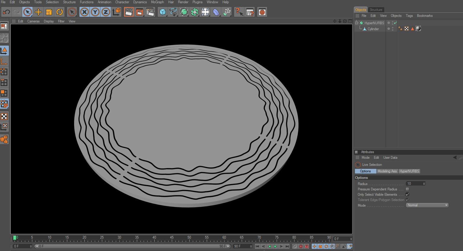

salve a tutti
chiedo aiuto qui sul forum per la modellazione della seduta che allego
la mia domanda è: come posso ottenere quelle striature che si vedono nella seduta circolare ?
grazie a chi potrà darmi una mano
buon lavoro a tutti :)

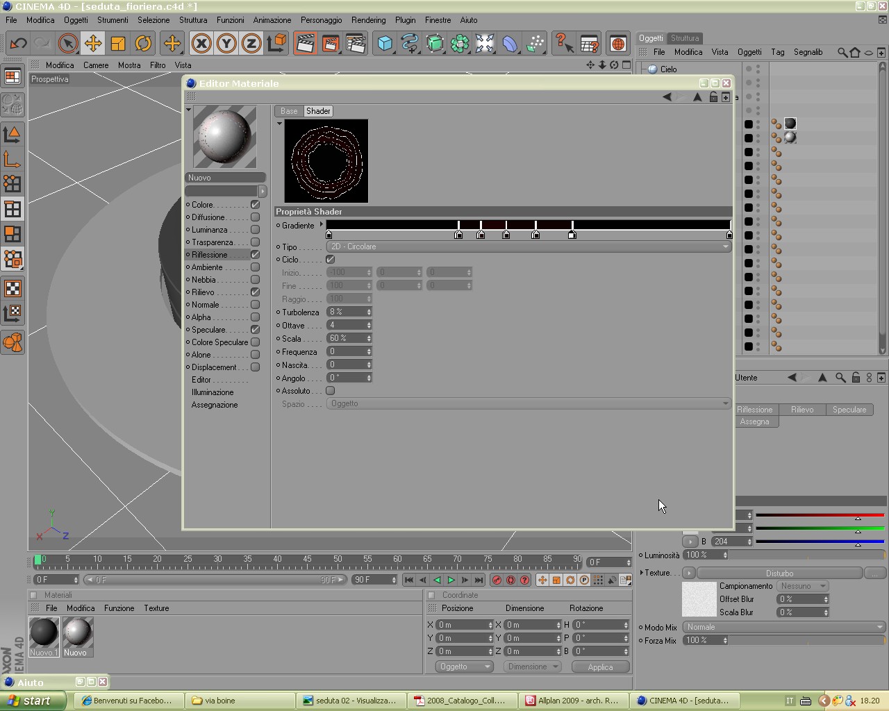

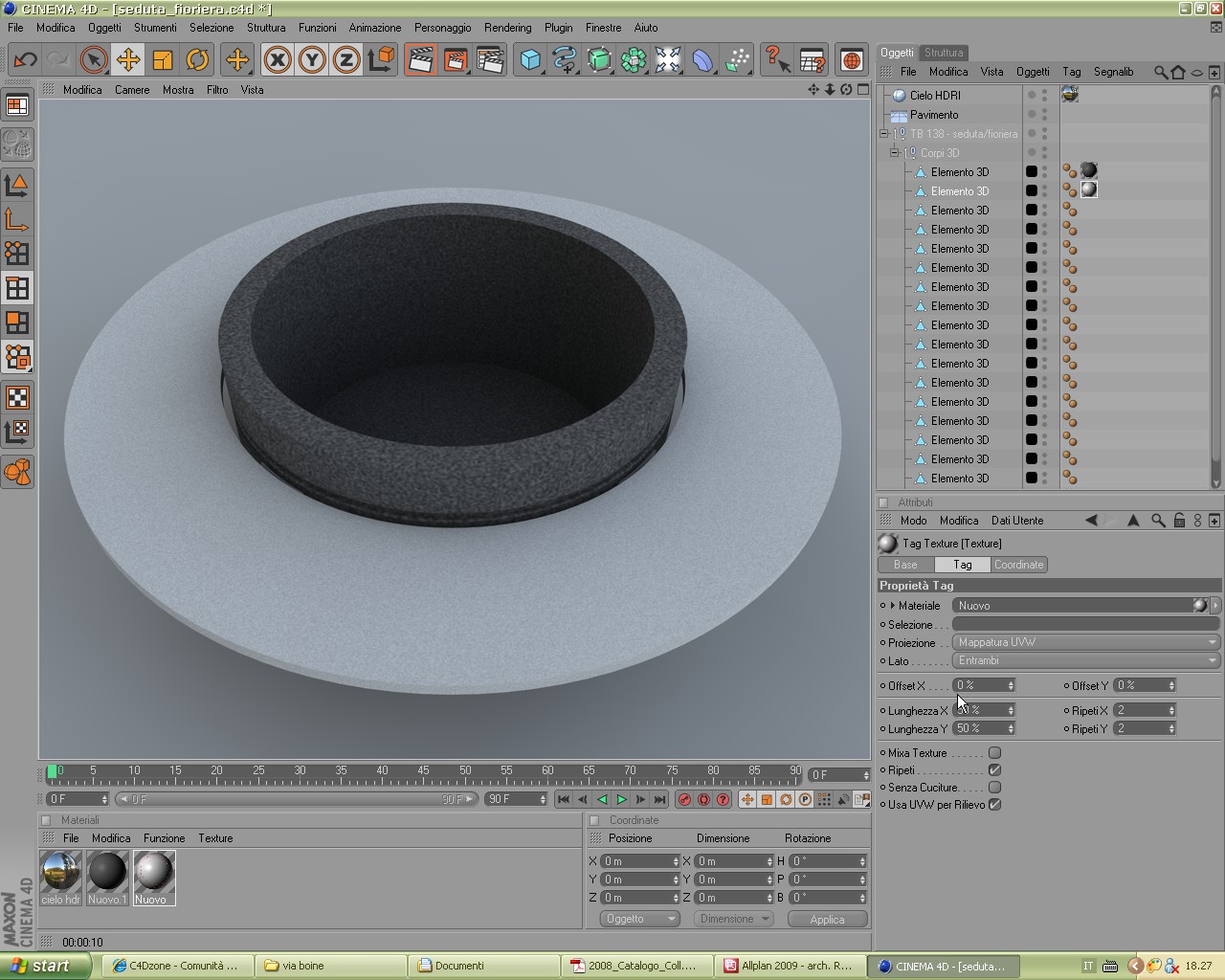

grazie parlmc :)
ho messo in pratica il tuo suggerimento pero' c'è ancora qualcosa che non va
sbaglio da qualche parte :roll:
ti allego il materiale che ho creato e la prova di render
mappatura UVW alla seduta...
dove sbaglio ?
grazie e buon lavoro!
ciao_____

ciao arcnello,
se l'hai modellato in allplan, potrebbe essere che non ci sono le coordinate UVW.
secondo me fai prima a fare una selezione poligoni e metterlo in proiezione piatta e poi fai un mat identico -senza righine- per la costa in proiezione cilindrica
ciaociao,
Ros

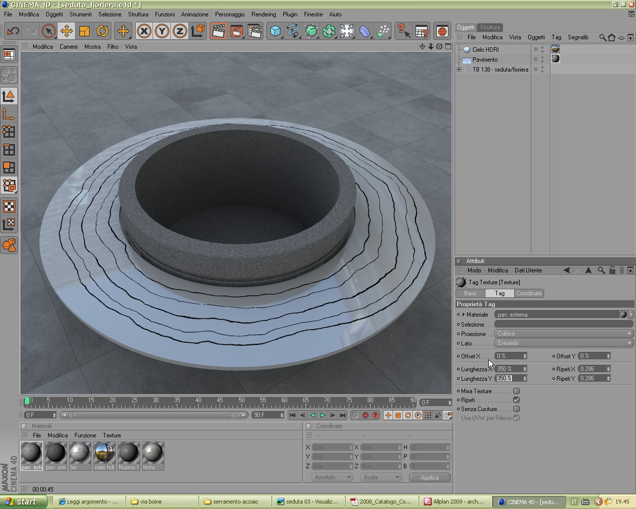

arcnello
Posts: 3235
Location: riviera di ponente
Re: modellazione seduta
Post by arcnello »
ok forse sono arrivato ad un risultato accettabile
lavorato col canale alpha
domani vedro' se migliorare qualcosa
grazie a chi mi ha dato una mano :)
ciao_______

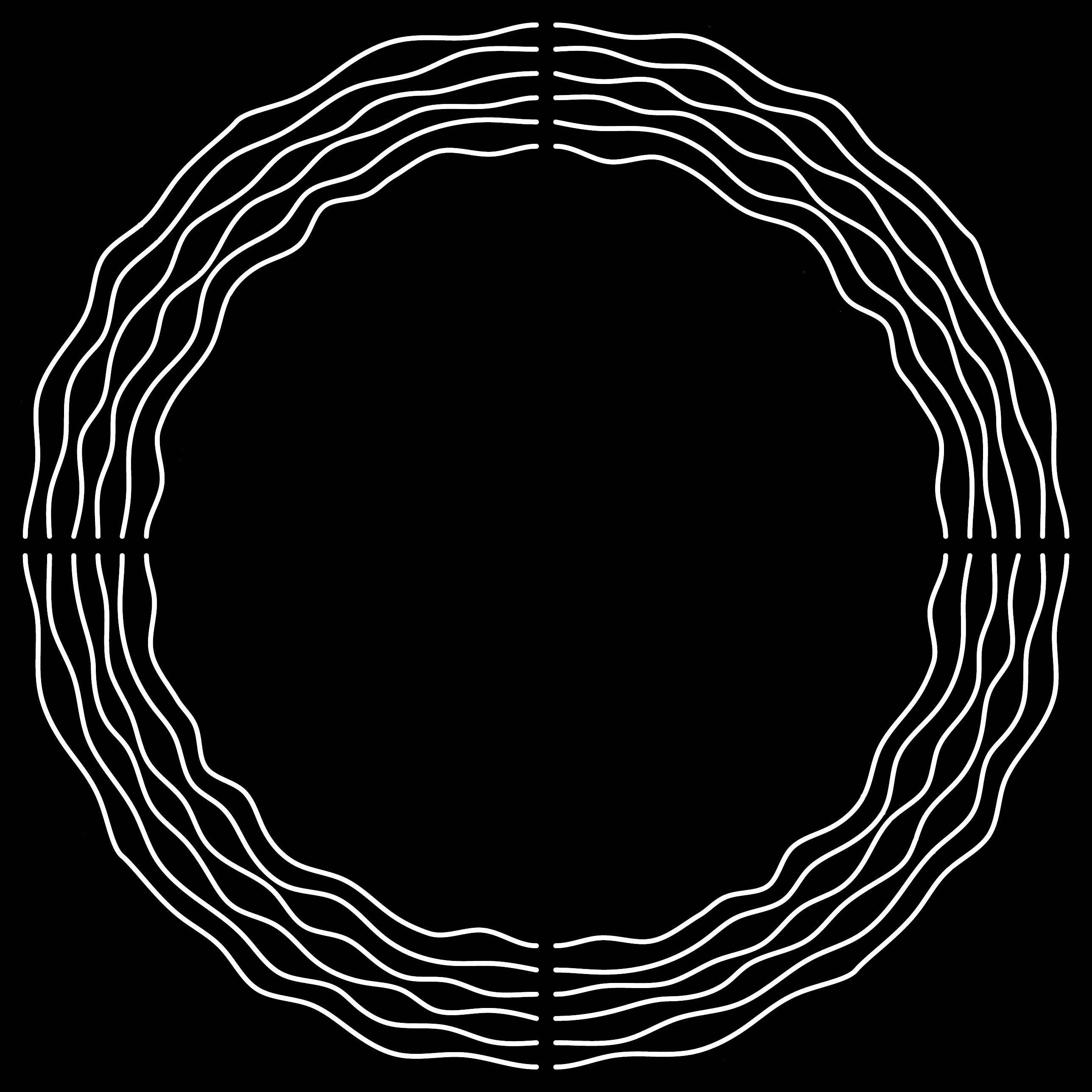

Un'altra idea, ho visto che hai Allplan 2009, importi la pagina 105 del file PDF che ho trovato qui
http://intra.metalco.fr/collections/Mob ... 0Marmo.pdf
Io ho fatto la prova lasciando suddivisione cerchio 8 ma Allplan non è riuscito a caricarla, ci ho riprovato con suddivisione cerchio 3 ed è andato bene.
Ti ritroverai così all'interno di Allplan il disegno vettoriale dell'oggetto, dove con rileva aree puoi creare con il comando solaio la seduta, ma anche tutto il resto. 8-)
trevis
Posts: 146
Joined: Sun Nov 13, 2005 10:47 pm
Post by trevis »
Ciao...
...visto che il pdf conserva il vettoriale dei disegni è stato facile ricavarne un alfa identico.
Se vuoi scaricalo e montalo come alfa sul tuo materiale e taggalo in cubica adattandolo all'oggetto.
ciau!
