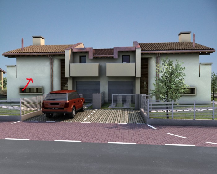

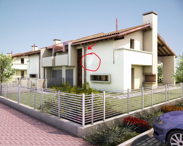

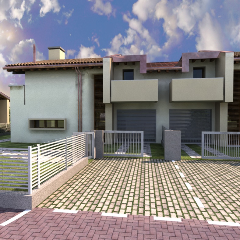

ciao a tutti,
ho un problema che non so risolvere in AR: ottengo degli aloni che non ci dovrebbero essere su alcuni punti del mio modello.
qualcuno mi sa dare un consiglio su cosa intervenire per risolvere questo problema?? (posto l'immagine e i parametri usati)
GRAZIE
parlmc
Posts: 813
Joined: Thu Jun 23, 2005 6:25 pm
Re: problema aloni
Post by parlmc »

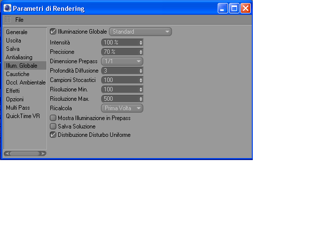

porta i valori di precisione oltre gli 80~85% e -per compensare- la risoluzionemin/max a 100/175. volendo puoi alzare i campioni stoc. a 150/200

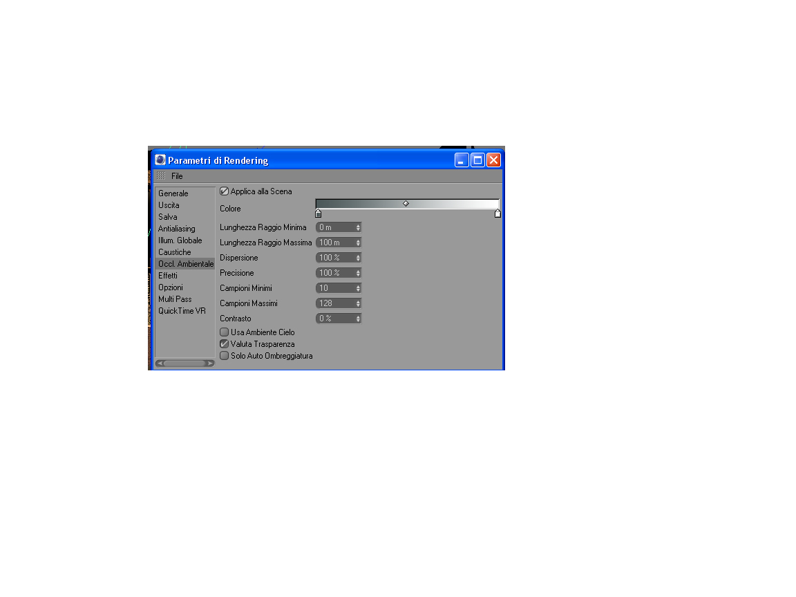

Ho visto che hai attivo anche l'occlusione ambientale... So che ogni tanto provoca qualche problemino abbinata alla GI... rimando la palla ai sapientoni... magari posta anche quei parametri... Una GI ben fatta probabilmente dell'AO non ne ha bisogno...

Sembrerebbe un problema di campioni (quindi alzerei il numero). Certo la precisione più alta che fa da moltiplicatore e può compensare le risoluzioni tenute più basse. Strano quelle sfilacciature dietro ai tubi con risol. max abbastanza alta.. :?
In effetti se c'è AO si provare anche quella o quanto meno schiarire il nero..
Ma per caso c'è anche un hdr?

La scena è illuminata con una hdr + una luce infinito.

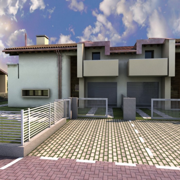

-prima prova mantenendo l'occl.ambientale
ris min/max: 100/175<br />campioni stocastici:150<br />precisione: 85%
precisione: 85%

ho provato togliendo l' occlusione ambientale mantenendo invariati i parametri di IG rispetto alla precedente. Non mi sembra dipenda da quello, non si notano grandi differenze

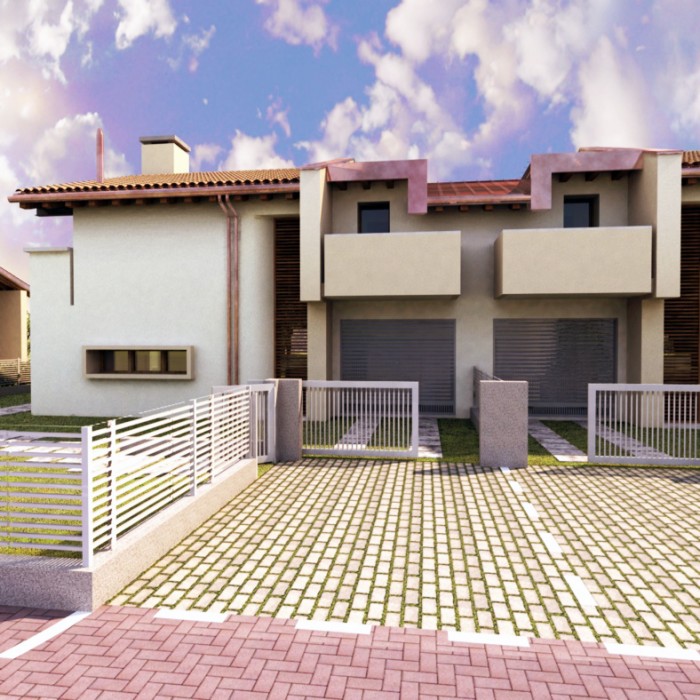

prova con una ris min/max: 500/700 senza O.A.: si nota un notevole miglioramento!
i due valori li ho aumentati casualmente; c'è un qualche rapporto che devono avere tra loro o quale sarebbe il settaggio ottimale??

johngorgi85 wrote:c'è un qualche rapporto che devono avere tra loro o quale sarebbe il settaggio ottimale??
in genere il rapporto è 1 a 4

Ho provato ad attivare anche le causistiche di superficie e di volume che prima non avevo mai usato: il risultato mi sembra buono.
qualcuno mi sa dire esattamente a cosa servono e se sono utili al fine di ottenere un risultato migliore??
