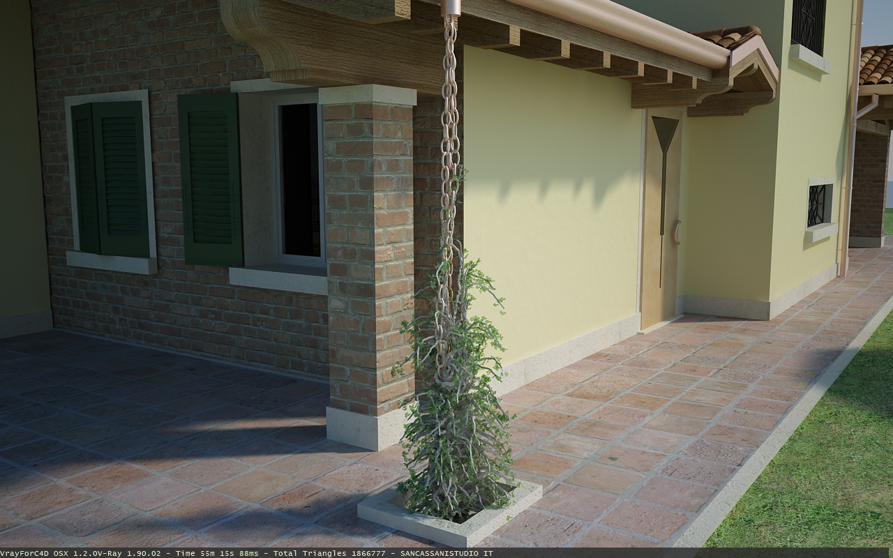

Allora, dopo le varie prove fatte ho scoperto una cosa interessante... il rendering che posto quì sotto, con questi parametri PER ENTRAMBE LE PROVE:
sancassanistudio wrote:pixel 1280x800:
Antialiasing: Adaptive DMC, minSub 1/ maxSub 8, thresh. 0,003 filtro Catmull-Rom
DMC Sampler: Adaptive amount 0,85
Global Illumination: Refractive caustics attivato
Irradiance Map: MinRate -3 / MaxRate 0, Hemisp.Sub 70 Interp.Samples 25 Intensity threshold 0,5 naormal threshold 0,3 Distance threshold 0,2
LightCache: Subdivisions 1500, Use light cache for glossy rays, Interpolated samples 15
Color Mapping: Exponential, Dark multip. 1.1 / Bright multip. 0.9,
Subpixel mapping, Clamp output, Affect background
Allora:
Con il modello originale = rendering in 35 ore dove è stato bloccato al 3° prepass
Con il modello depurato dei due materiali displacement dei mattoni e delle piastrelle e tolta l'erba 3d = rendering 55 minuti (foto sotto)

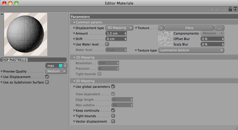

Nei settaggi di rendering il Displacement generale ha i parametri segnalati quì sotto... ed assieme i materiali come influiscono sul modello e sul rendering?
Possibile che questi due materiali displacement mi decuplichino il tempo di rendering?
L'erba 3D come vedete sarebbe riprodotta solamente su un triangolino, dilata i tempi del doppio quindi sembra incidere ma, non in maniera biblica sui tempi di rendering!
Se qualcuno ha qualche idea è ben accetta! Grazie

molto strano,eppure i parametri di suddivisione del displacement non sono poi così alti,anzi...

ciao, non ho il vray, quindi non ti posso essere d'aiuto per i problemi che hai, però una cosa, modifica i mattoni che sembrano mattoni di recupero da macerie, e ridimensionali perchè, anche se non so quanto è grande il pilastro, sono molto grandi. un mattone è 12 x 25 x 5 più o meno. sono alti e ogni tanto si vede tipo un pezzo di mattone da 4-5 cm. per il render nulla da dire, vedo che sei in pò in difficoltà con i tempi di sviluppo, però come esce mi piace assai. :D (la casa così tradizionale un pò meno, ma è gusto personale).
ah, il rame modificalo. sembra una tex allungata. se vai sul sito www.mazzonettometalli.it/prodotti_alluminio_vestis.php guarda il colore rame roof.
