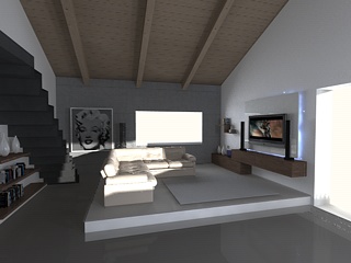

Ciao a tutti...finalmente di ritorno dall' ospedale e adesso stò mettendo in pratica i consigli...
Una domanda, come faccio a rendere visibile la luce nelle finestre?Mi spiego meglio, non voglio far vedere l'ambiente esterno e voglio far vedere solo la sovraesposizione della luce...
Io ho creato un oggetto con spessore 0 e grande come la finestra con attivato solo il canale luminanza ma l'effetto non è come quello che vedi in molti rendering...
Mi potreste dire come fate voi?
Grazie!!!

Io ci metterei un oggetto Sky e gli assegnerei un materiale con luminanza al 100%, in questo modo dovrebbe funzionare

Se gli metto solo l'oggetto cielo allora dopo vedo anche il parapetto della mia terrazza(dove c'è la portafinestra)...
Per questo che ho messo dei pannelli sulle finestre con attivato solo il canale luminosità, così non vedo niente aldilà di queste...
Il risultato è questo...ditemi voi se può andare bene...
N.B. Ho pulito un po' la stanza eliminando le aperture in modo da velocizzare i tempi di rendering...
