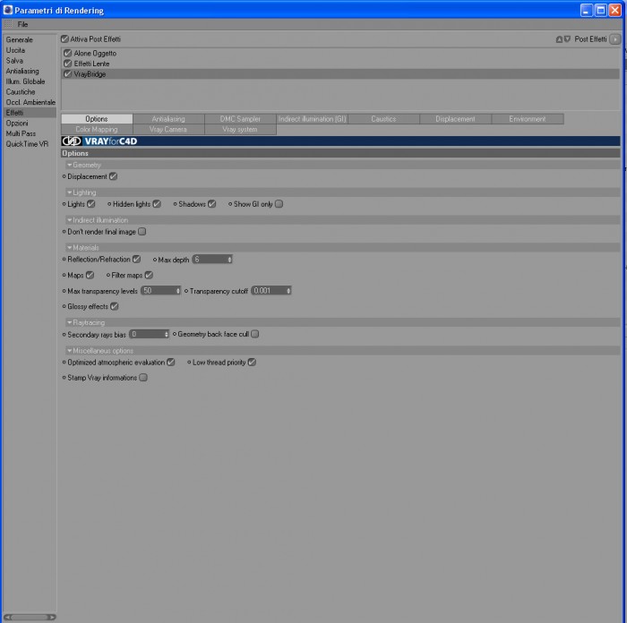

per quanto riguarda il senso di "offuscato" di cui parli, prova a verificare se hai impostato il DOF e toglilo, altrimenti è un fatto di materiali e di speculare.
per il rubinetto devi agire sull'illuminazione, al limite mettici un hdri.
Renxo

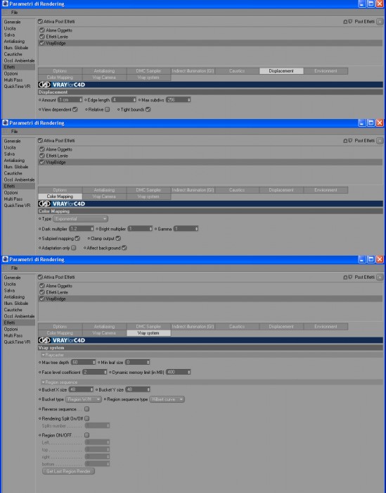

Scusami Renxo,
ma dove lo trovo il dof? :oops:

se usi Vray,
trovi nei parametri della camera una scritta che dice "DOF", mentre nei parametri di render sotto "vray camera" cè lo stesso parametro da spuntare.
non so se sia quello il parametro che controlla quel particolare che non ti piace.
toglilo, oppure se vuoi usarlo, devi capire come settare la camera con i valori giusti di Fstop e ShutterSpeed, cosi da controllare la quantità di sfuocatura che vuoi.
ripeto: non so se nel tuo caso sia quello il parametro su cui agire. Se non fosse quello, devi agire sul materiale e sull'illuminazione.
prova anche ad aumentare la risoluzione, magari è solo quello.

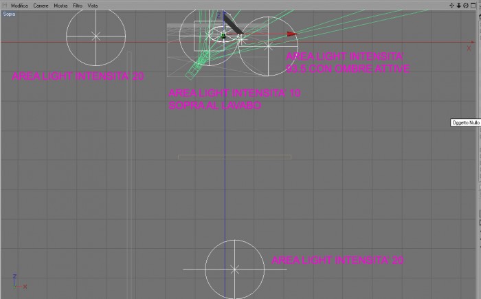

se per still life intendi quella particolare morbidezza diffusa nelle luci credo tu debba lavorare su due cose: luci area molto estese e set totalmente bianco, anche sopra e di lato. E' importante anche non creare spigoli, che creano ombreggiature, ma raccordi molto morbidi. Credo che le tue cromature risentano di qualche zona attorno scura (soffitto?), cosa che nell'immagine di riferimento che hai posato non c'è forse proprio perchè tutto il set è uniformemente illuminato.
Altra prova: che succede se si mette una leggerissima luminanza sui muri? Non ho vray, posso dire una castroneria ma tra le varie prove.. e concorderei con la lieve dispersione detta da Renxo.
Comunque ti ringrazio di avermi fatto osservare dettagli d'illuminazione che non avevo mai notato e che rende molto accattivante un immagine per set di questo tipo! :)
