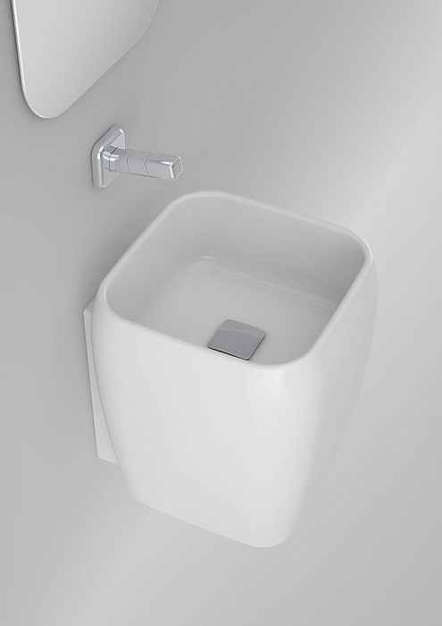

sono alle prese con un l'effetto Still life che vorrei ottenere per presentare dei lavabi in ceramica bianca.
Purtoppo non vengono come dovrebbero... sono sempre troppo finti o plastici,
vi allego una prova e le i seguenti parametri.
Salvataggio in tiff a 300 DPI risoluzione 2048 x 1536...
Grazie

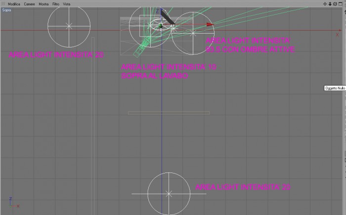

beh, premesso che non è chiarissimo cosa tu voglia migliorare, io penso che ci starebbe bene un'area piu vicina al lavabo, magari anche meno intensa, ma abbastanza per poter essere riflessa dallo speculare del lavabo, cosi da creare una bella "macchia chiara" sul lavabo.
le speculari che vedi nell'immagine le puoi creare con delle area (fai delle prove per la posizione e per la quantità che vuoi inserire nella scena), ma stai attenta al materiale:
se hai la speculare con tanta dispersione, ti verranno meno nitide.
Devi fare in modo che quel riflesso sia molto nitido e pulito.
penso che questo dovrebbe dare una botta di realismo. Spero sia quello che cerchi.
per il resto è tutto un po neutro...ma magari è proprio quello che vuoi ottenere.
Renxo

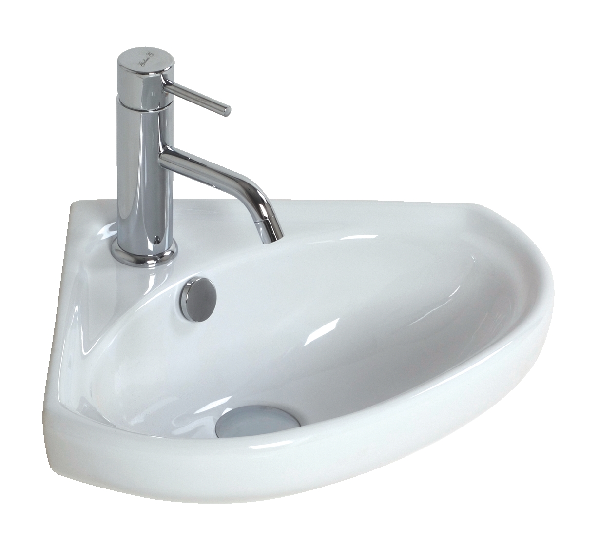

Re: EFFETTO STILL LIFE DI UN LAVABO
In questa immagine non c'è lo speculare...

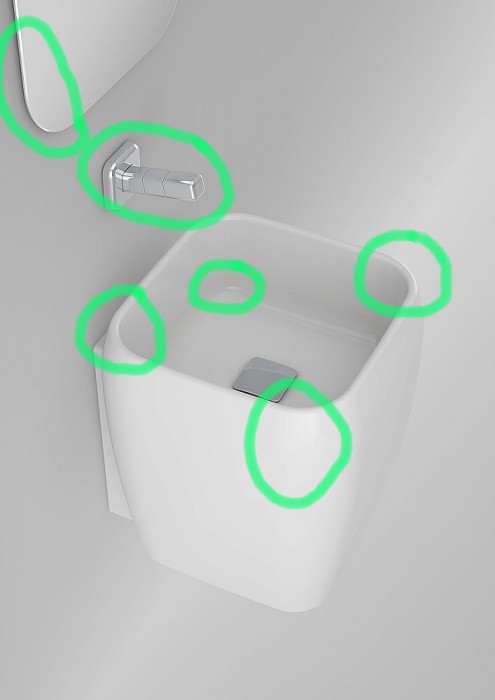

credo di sbagliare su qualche parametro sull'uscita di salvataggio,
non è nitido, è offuscato...
sul materiale cromo cosa devo cambiare per ottenerlo cosi?

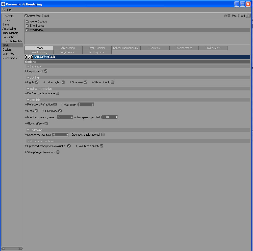

ma dove lo trovo il dof?

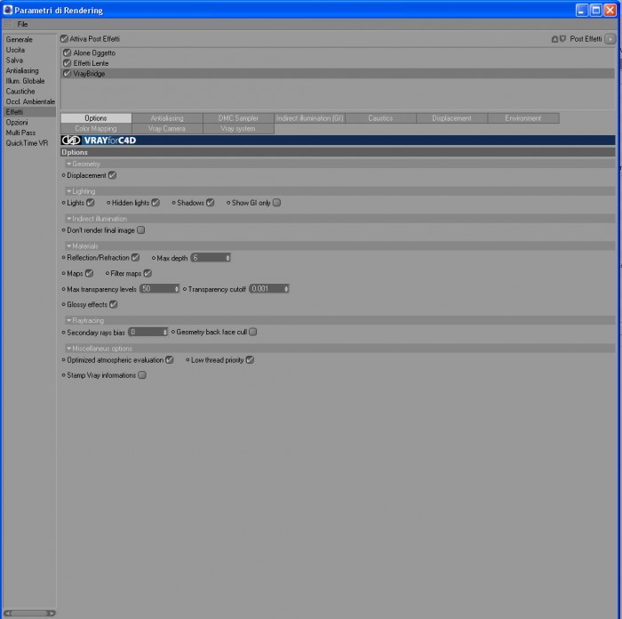

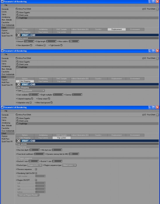

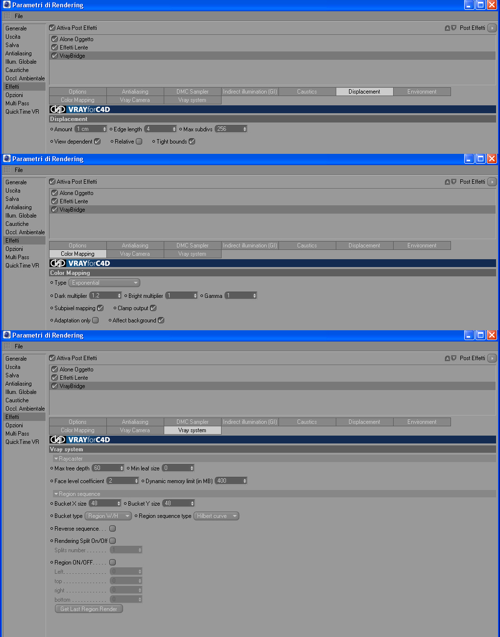

trovi nei parametri della camera una scritta che dice "DOF", mentre nei parametri di render sotto "vray camera" cè lo stesso parametro da spuntare.
non so se sia quello il parametro che controlla quel particolare che non ti piace.
toglilo, oppure se vuoi usarlo, devi capire come settare la camera con i valori giusti di Fstop e ShutterSpeed, cosi da controllare la quantità di sfuocatura che vuoi.
ripeto: non so se nel tuo caso sia quello il parametro su cui agire. Se non fosse quello, devi agire sul materiale e sull'illuminazione.
prova anche ad aumentare la risoluzione, magari è solo quello.

se per still life intendi quella particolare morbidezza diffusa nelle luci credo tu debba lavorare su due cose: luci area molto estese e set totalmente bianco, anche sopra e di lato. E' importante anche non creare spigoli, che creano ombreggiature, ma raccordi molto morbidi. Credo che le tue cromature risentano di qualche zona attorno scura (soffitto?), cosa che nell'immagine di riferimento che hai posato non c'è forse proprio perchè tutto il set è uniformemente illuminato.
Altra prova: che succede se si mette una leggerissima luminanza sui muri? Non ho vray, posso dire una castroneria ma tra le varie prove.. e concorderei con la lieve dispersione detta da Renxo.
Comunque ti ringrazio di avermi fatto osservare dettagli d'illuminazione che non avevo mai notato e che rende molto accattivante un immagine per set di questo tipo!
