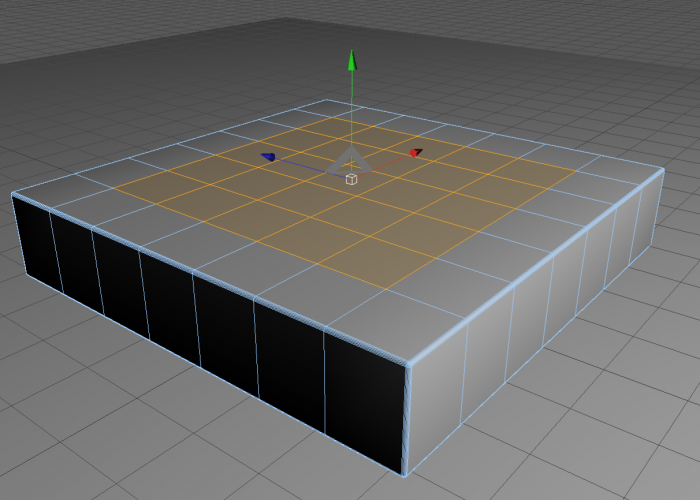

Ciao ragazzi ho un problema forse banale ma non trovo la soluzione, dunque devo creare un estrusione su questo scatola , in pratica un piccolo foro con l'area quadrata come fig. ma i vertici non devono essere di 90° bensì devono avere una smussatura...
Su lo strumento estrudi non mi abilita in nessun caso il tag "smusa" non capisco che metodologia usare qualcuno potrebbe aiutarmi, grazie

prova con lo strumento "bevel", dovrebbe chiamarsi "smussa" in italiano
gli assegni un estrusione negativa, aumenti le suddivisioni e vai in modalità "user" per definire la curva della smusatura.

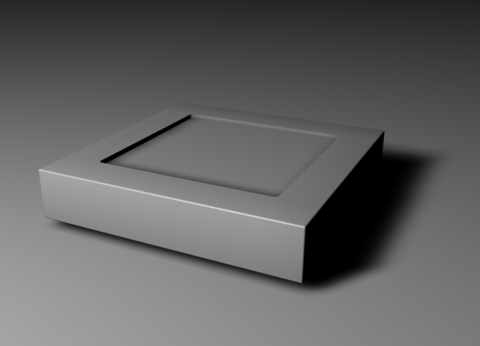

Nel momento che ho mandato la domanda mi è venuto un lampo è ho fatto semplicemente con una booleana, e sono riuscito, comunque ho provato il tuo metodo è si riesce lo stesso inoltre è più preciso perche con le curve riesci a dare piu curvature lungo la estrusione comunque mi serviva solo sui vertici, grazie, è sempre utile qst forum impari ogni ogni giorno!

se la vuoi fare ancora più precisa la smussatura basta che estrudi verso l'interno e poi senza deselezionare i poligoni li ridimensioni a tuo piacimento..

la booleana è la cosa piu inutile in questo caso!
