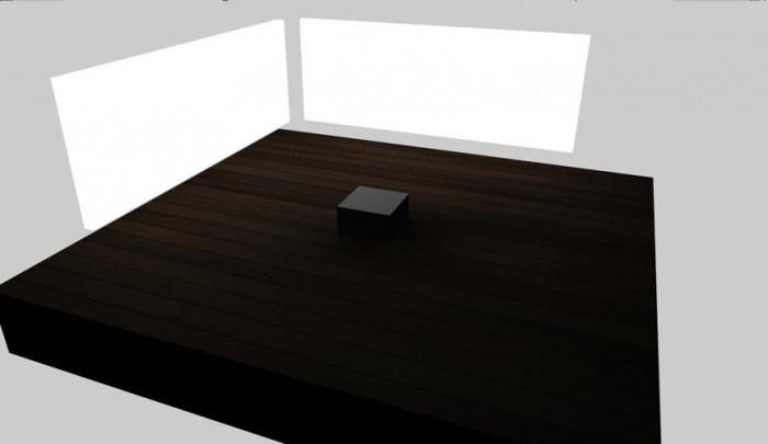

anzi ti posto il file:

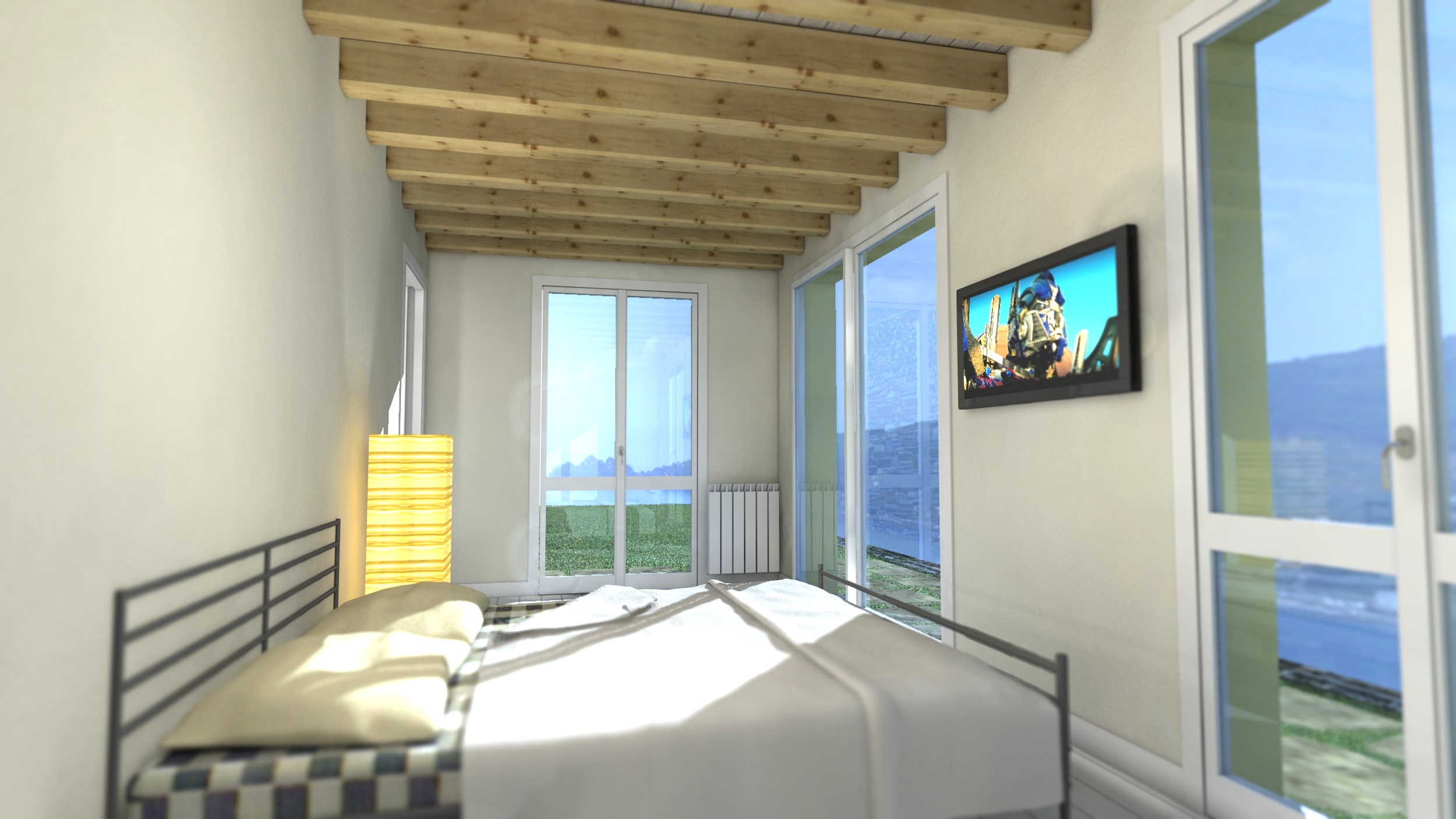

ora ho scaricato il file e provo a guardare. non so se riuscirò ad aprirlo perchè io ho la vecchia r10. comunque io normalmente faccio così.
uso normalmente luci area e gli imposto sempre ombre area e decadenza lineare così da simulare più possibile la luce reale.
di base ho il sole a 100% con ombre nette.
in allegato ti invio un render che ho appena finito

pierluigi wrote:ho visto che hai inserito la luce area sui vetri.
però ti consiglio di fare così:
crei un'ombra AREA e sui dettagli gli metti come forma area OGGETTO/SPLINE e nella riga sotto gli inserisci il piano dei vetri. poi spunta la voce MOSTRA NEL RENDERING e cosi tutti i vetri si illumineranno gestiti da un unica luce.
non ho mica capito :? mi puoi fare uno screen? :D persona la mia ignoranza xD

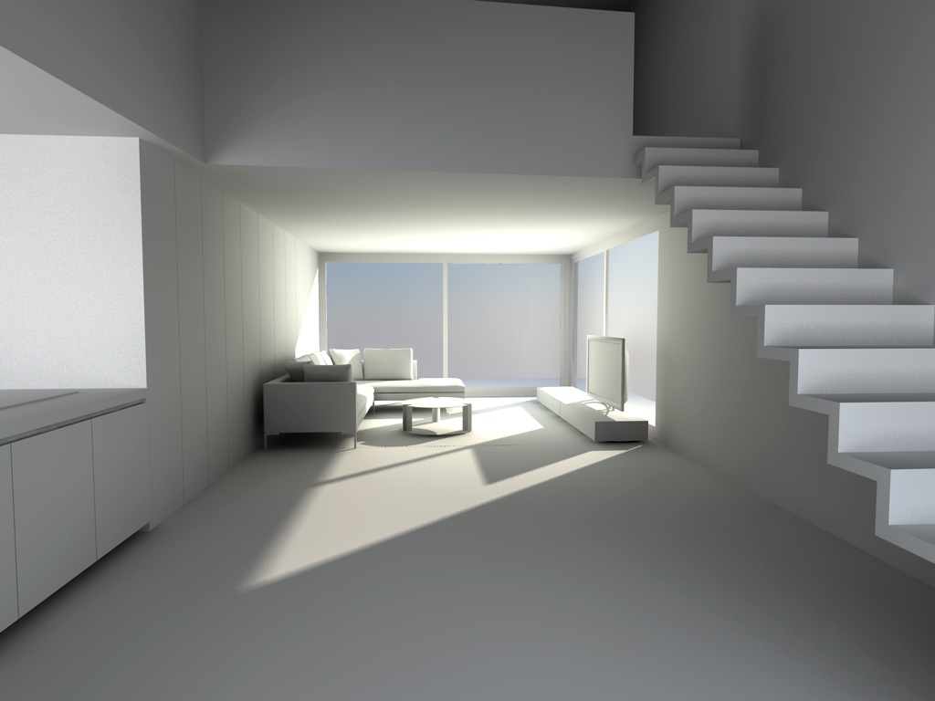

se inserisci una luce devi attivare anche l'ombra (l'area dietro la camera) non ha senso una luce che non proietta ombre!
ho modificato le luci ed i parametri, prova a partire da questo punto
ti allego scena e immagine
buon lavoro
