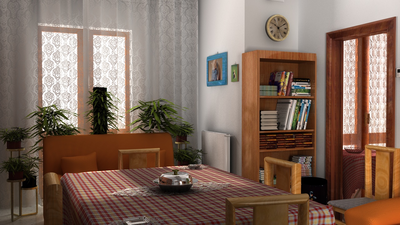

Comunque ecco 2 render con parametri leggermente differenti (cambia solo l'illuminazione e alcuni materiali), ovviamente non ho utilizzato il color mapping.
Quale dei 2 render è il migliore? Ovviamente se qualcosa non ti convince puoi dirlo, come ad esempio la luminosità della stanza, materiali o muro . . . devo solo fare qualche esperimento per la pianta centrale ed inserire qualche libro ed oggetto su scaffali e tavolo.
In alto, al solito muro, la sovraesposizione è sicuramente diminuita, si può diminuire ancora, cosa che ho fatto dal primo render al secondo, ma in entrambi i casi, risulta solo un effetto lieve che ci può stare visto che il muro si trova comunque vicino alla finestra, se poi mi dici che non va bene diminuisco ancora l'effetto.
PROVA 1
PROVA 1
PROVA 2
PROVA 2
flowbox
Posts: 2545
Re: Soggiorno
Post by flowbox »
a me sembra che prova2 vada bene, l'illuminazione è correttamente fotorealistica per una situazione del genere 8-)

Scusa per il ritardo ma ho dovuto rivedere alcuni oggetti che ho aggiunto in quest'ultimo render. :)
Ecco il render con tutti gli oggetti e con GI medio-alti ;)
Nei prossimi giorni, sperando di avere abbastanza tempo, vedrò di fare un'altro render con la visuale che riprenda l'altra metà della stanza, anche se dovrei inserire alcuni oggetti.
Che te ne sembra?

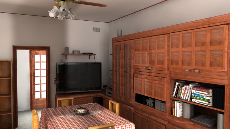

Ecco un primo render dell'altro lato della stanza . . . Manca ancora "qualche" dvd sullo scaffale a sinistra, quadro e lampadario nel corridoio e qualche ritoccatina alla texture della porta in fondo, cercando di evitare l'effetto della ripetizione della texture, e alla cassa del dolby in alto a destra sul mobile (non so perchè ma esce quella striscia nera).
Unico oggetto non modellato da me ma scaricato è la statua del drago, l'illuminazione ho dovuto modificarla un pochino per il cambiamento di camera, anche se l'nquadratura forse dovrei cambiarla . . .
Cosa ne pensate? Accetto consigli ed opinioni
Buon weekend a tutti ovviamente :)
nEcR0SoFt
Posts: 335
Joined: Thu Jul 30, 2009 6:08 pm
Re: Soggiorno
Post by nEcR0SoFt »
Bello, occhio alle ripetizioni nei tasselli in legno del mobile, sono uguali fra loro e si nota. Usa un po' di offset qua e là per dare un'idea di minor ripetizione...
