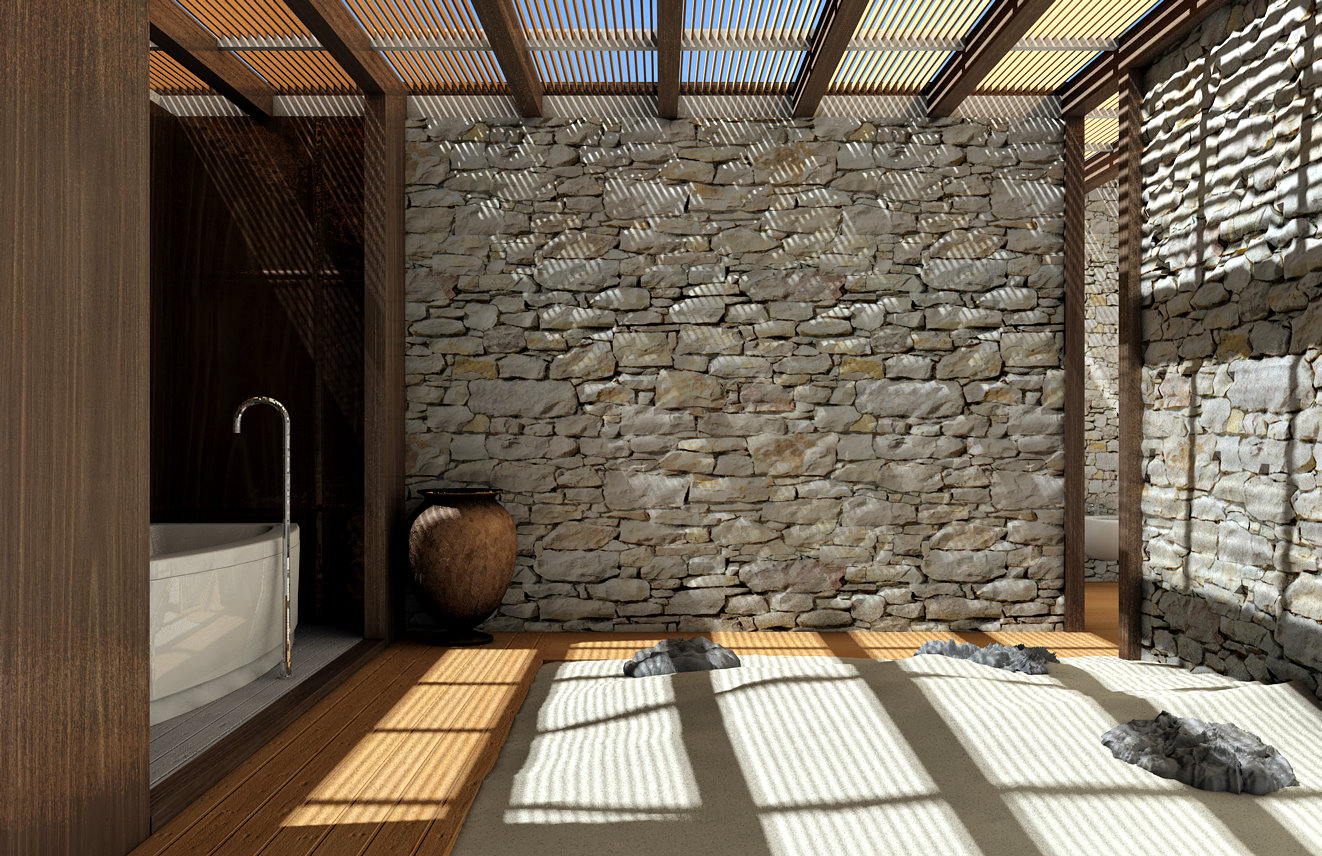

come da titolo sono a sottoporvi un nuovo progetto di ristrutturazione (poi finiro anche il resto della casa, sia interno che esterno). ho pronto anche l'esterno, ma ci tengo a mettere questa immagine, in quanto mi è costata una macchina, o meglio mercoledì sera mi sono fermato in ufficio a finire questo nuovo progetto, verso le 10.00 tornavo a casa perchè poi mi sarei alzato alle 6 per passare in cantiere, fermo ad un sefamoro sono stato tamponato da una vettura (andava a 110 km/h) guidata da due extracomunitari, e per di più pure rubata (non vi dico ora i casini) :( .
cmq per "colpa" di questo bagno la mia macchina non la rivedo più fino a settembre (periodo ferie agosto).
è molto grezza come inizio, ma volevo postarla

carino il render :)

grazie per il render!

il render è un po vuoto, aggiungi qualche oggetto

il bello di questo bagno che ho progettato e in parte preso spunto da un libro, è che deve essere spoglio e pulito, l'essenziale di una stanza con dentro solo una vasca.
ora deve vedere solo il discorso delle luci con l'elettricista e capire come illuminarla di sera.

ah cmq, che oggetti pensi ci andrebbero. fare una prova non mi costa nulla.
io pensavo magari ad una pianta bambu, e forse un paio di quadri. le salviette non mi piacerebbero in bella vista, quelle staranno nascoste a sinista dove c'è la vasca

mah, cosi su due piedi non saprei... una domanda però te la devo fare:
al centro cè della sabbia (giusto?) e 3 oggetti sopra. Scusami, ma secondo me la sabbia è poco realistica, e i 3 oggetti sono poco riconoscibili. Scusami la franchezza :)
secondo me una bella mappa di displacement o bump risolverebbe la questione sabbia.
per i 3 oggetti boh...?
detto questo, magari ci sta uno o due oggetti piazzati sapientemente, chessò, anche solo un paio di sandali femminili, posizionati in maniera disordinata.
queste sono solo mie opinioni, sia chiaro.

la luce è veramente bellissima!!!!!!cambia il legno del pavimento,e rivedi il displacement dei muri :D

Se posso dare un parere, a prima vista anche la texture delle pareti in pietra non mi garba più di tanto... soprattutto quella di destra che si vede quasi di taglio, nonostante il bump si nota abbastanza che è piatta. Io sacrificherei i tempi di render ma metterei anche li il displacement

allora, questo è il problema, la texture della sabbia, delle pietre sui muri e dei massi nella sabbia hanno tutte il displacement sub poligonale. questo è quello che vorrei modificare. ma sulle pietre soprattutto ciò sbattuto la testa più volte ma niente. allego materiale muri, sabbia e pietre.
