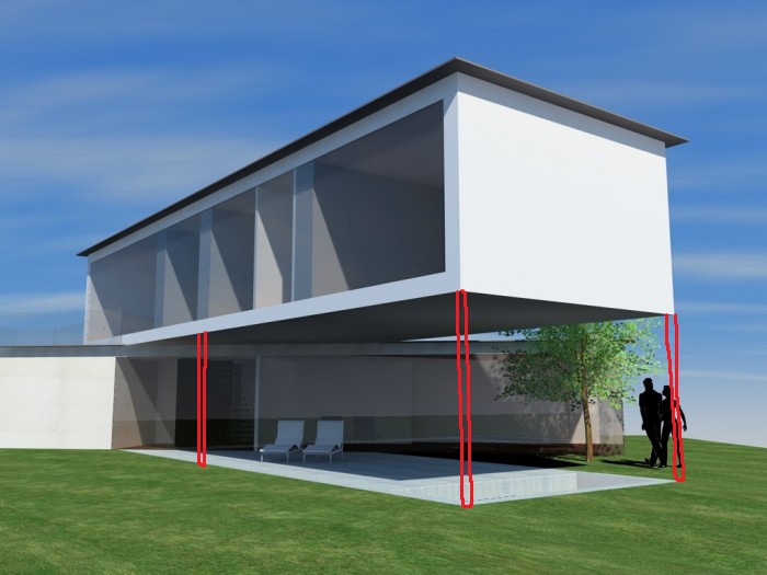

capo161085 wrote:ma in questo modo la soletta resterebbe più spessa dove appoggia sulla parte sottostante dell'edificio e più sottile nella parte sospesa?
perchè senò a inclinarla poi devi inchiodare i mobili a terra x nn farli scivolare :)
scherzi a parte non credo si possa fare così come è stato disegnato
o per meglio dire, secondo me lo sbalzo si può fare..ma solo aumentando la parte in appoggio e diminuendo lo sbalzo stesso..7 metri sono tanti :)

capo161085
Posts: 104
Joined: Fri Aug 22, 2008 4:19 pm
Re: ..ma secondo voi...
Post by capo161085 »
se vuoi mantenere l'effetto "sospeso" si potrebbero mettere dei pilastri metallici di diametro 12cm (da calcolare ovviamente)
in questo modo non vai ad appesantire la struttura e ti crei una base d'appoggio..anche perchè comunque negli angoli del fabbricato sospeso dovrai avere i pilastri..e in questo modo i pilastri in cemento scaricano su quelli metallici..una roba del genere insomma:

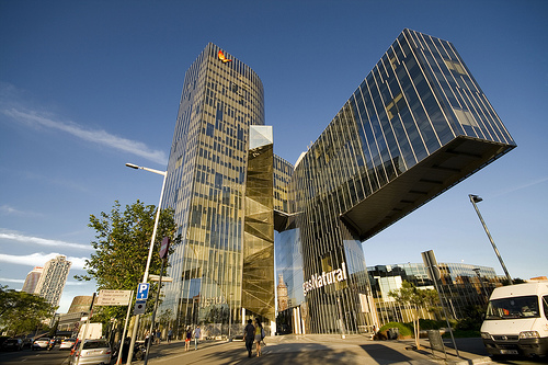

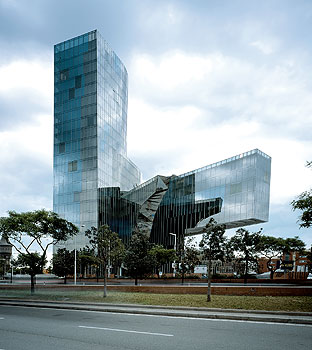

ManueLLL
Posts: 953
Location: Pescara
Post by ManueLLL »
Gas Natural Office Building, Enric Miralles
astaldo
Posts: 817
Joined: Thu Feb 05, 2009 4:49 pm
Post by astaldo »
c.v.d. :D dalla foto di manuelll appesantire la parte di sovrapposizione dei volumi ed alleggerire con reticolari (anche se li non si vede)
Mel88
Posts: 317
Joined: Mon Nov 30, 2009 4:07 pm
Location: Locarno, Switzerland
Post by Mel88 »
niente male le foto :D
Ame da quando in qua sulla luna ce la gravita? O_o
perchè stando alla tua frase "a differenza della terra c'è la gravita!!!" significa che sulla terra non ce mentre sulla luna si... xD
non sei molto in chiaro... :D
Comunque sia... la neve non è da sottovalutare per niente specialmente in questa zona! (che è una valle)
e...
l'idea dei pilastri l'ha esposta anche l'architetto ma vorrebbe fare tipo una parete che segue parallelamente la linea del blocco al PT, cosi si creerebbe un triangolo dove ora c'è il lucernaio...

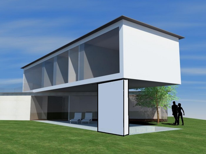

Post by pierluigi »
come avete già detto, tutto si può fare. ma giustamente, ne vale la pena??
a mio avviso, ci si può inserire un setto di sostegno e ci si evita un sacco di problemi.
eventualmente rivestito in dogne di legno, oppure in pietra, o anche in cls a vista.
