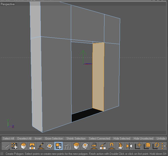

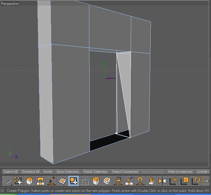

flowbox
Posts: 2545
Re: smussatura
Post by flowbox »
bene.. allora elimina quel poligono, poi prendi lo strumento crea nuovo poligono e li rifai...
