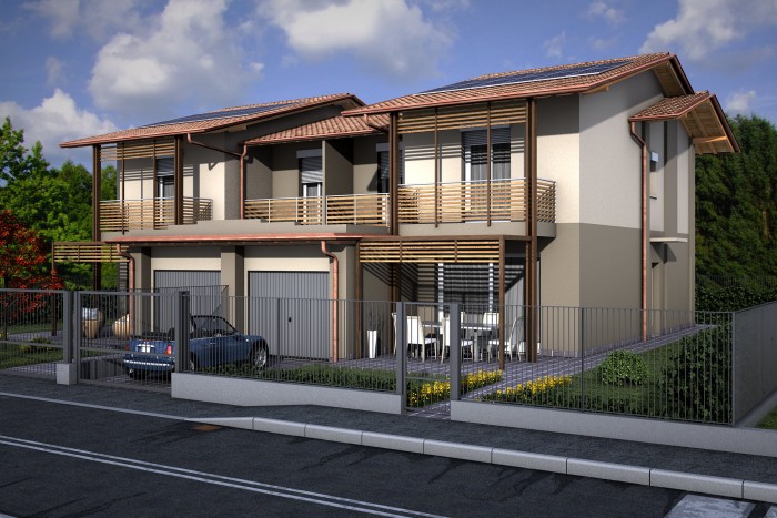

allora....
bene le tende..
contrasta di + lo sfondo
taglia l'edera oltre la ringhiera dx
sistema le tegole (stondale)
diminuisci l'AO
prova a mettere una parete in ombra (sempre se da buon geometra non hai calcolato l'esatte coordinate :P )
bello il legno sottotetto
rivedi il rame e un pò tutte le texture....sanno da "vecchio" :wink:
buonlavoro 8-)

sicuro d'aver coibentato sufficentemente il tetto? :) sembra un pò sottile per poter avere un giusto isolamento.
da un effetto trooppo esile alla struttura per conto mio.
poi metterei mano all'asfalto troppo pulito e le cordonate troppo precise, squadrate.

pierluigi wrote:sicuro d'aver coibentato sufficentemente il tetto? :) sembra un pò sottile per poter avere un giusto isolamento.
fidati, il tetto è molto ma molto più isolato di quello che c'è in giro (sono 30 cm di fibra di legno) solo che non rende l'idea perchè è un nuovo modo che abbiam trovato in studio di far tetti, eliminando completamente i ponti termici, e rispambiando un 10% del costo tradizionale. quello che vedi è un tetto appoggiato ad un'altra struttura. e cmq per il fatto estetico a me piace più esile che vedere una sberla da 50 cm e passa di scossalina.
per l'asfalto hai ragione, ma ho già provveduto.
mi fido :)

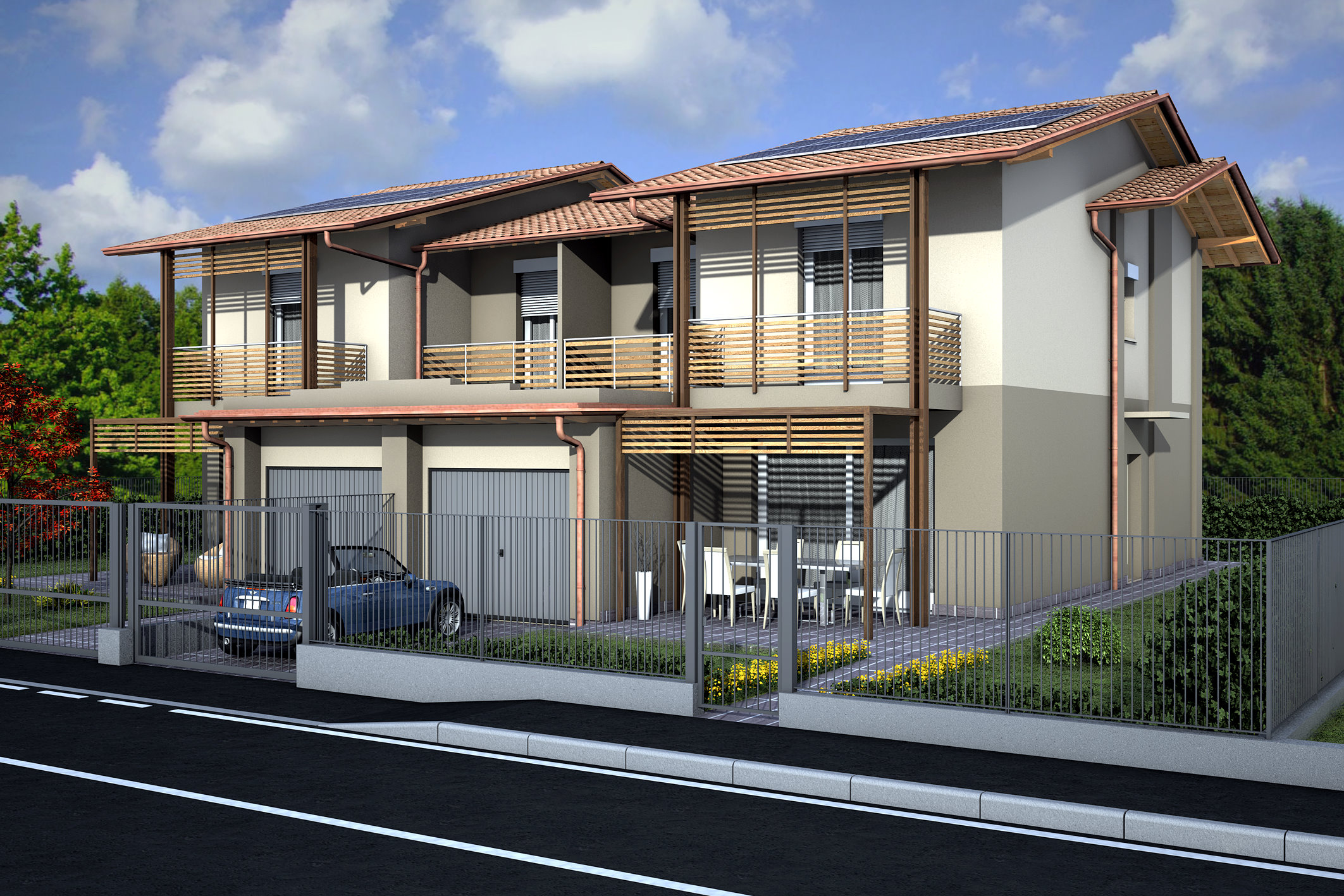

ulteriore sistemazione

non per insistere, ma io sistemerei l'asfalto :)
ti allego un mio file che secondo me per quanto riguarda l'asfalto non è male.
asfalto.rar
(1.15 MiB) Downloaded 127 times

pierluigi wrote:non per insistere, ma io sistemerei l'asfalto :)
ah, ok, scusa, non pensavo minimamente ad un livello del genere. ora provo a fare un inserimento nel mio render e vediamo come ci sta (so che il mio era troppo preciso o uniforme, ma la casa è in una lottizzazione nuova)
cmq materiale fantastico. :oops:

Post by pierluigi »
troppo buono :)
magari non metterci le macchie di umido :D

pierluigi wrote:troppo buono :)
invece le metto perchè sono belle, diciamo che appena smesso di piovere e il cielo si sta aprendo :D
ah, sai cosa mi darebbe fastidio, la doppia riga in mezzo, ho provato ma non riesco a toglierla

che ne dici? :D
