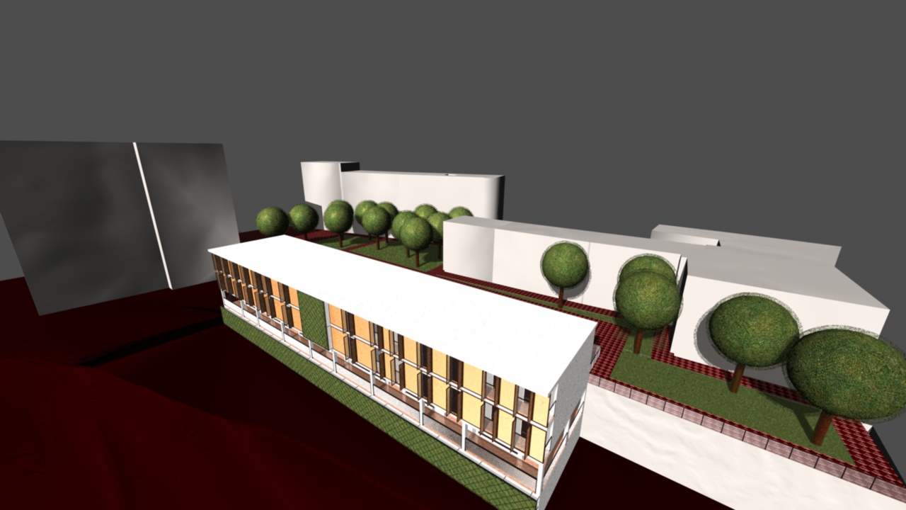

planner
Posts: 64
Joined: Wed Sep 29, 2010 2:00 pm
Re: inserire PAESAGGIO in cinema4d
Post by planner »
ecco, ho provato ad inserire lo sfondo come oggetto ma non riesco trovare la proporzione dello sfondo. sapresti darmi dei consigli su come migliorare? ti ringrazio per pazienza e cortesia!!

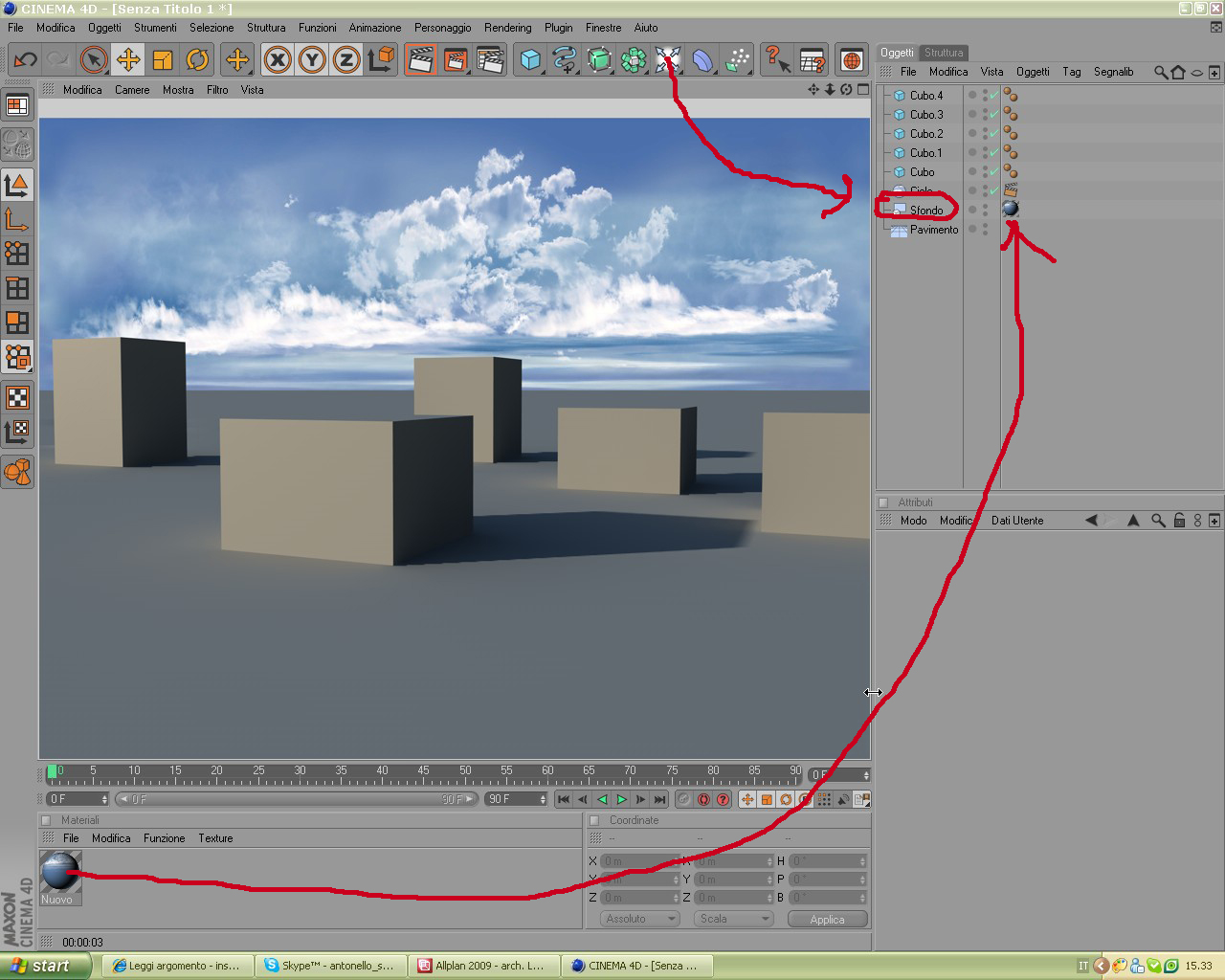

arcnello
Posts: 3235
Location: riviera di ponente
Post by arcnello »
ti allego un esempio
crei uno sfondo nella tua scena
nuovo materiale dove nel canale colore inserisci una tua foto (in questo caso nuvole)
applichi il materiale allo sfondo
ed il gioco è fatto
ricorda che, se non vuoi deformare il tuo sfondo nel render nei settaggi di render -output- l'uscita dovrà avere le stesse dimensioni, o in proporzione della foto che inserici
