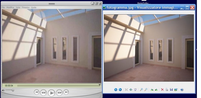

ciao a tutti, ho provato a far muovere la camera in una stanza solo che quando apro l' AVI si notano degli aloni che sui render dei fotogrammi non ci sono come allegato (sinistra video destra immagine)
qualcuno sa dirmi il perchè

ciao, non ho vray ma suppongo sia una eccessiva compressione in uscita o una risoluzione troppo bassa.. Boh! Aspetta qualche dritta più autorevole!

io suggerisco sempre di renderizzare fotogramma per fotogramma in jpg ... e poi montare tutto... anche con virtual dub che è free. Non hai problemi con la compressione .... perchè quello è un problema di compressione secondo me!

Ben detto, Anto: se usate l'AVI come file di uscita da Cinema non lamentatevi poi se avete problemi come quelli..............

Se devi stare 15 ore per 150 fotogrammi può essere che la causa maggiore sia proprio la scelta di comprimere in avi mentre si renderizza. Chiaramente non è, magari, l'unica causa, ma sicuramente una certa influenza ce l'ha.

62VAMPIRO wrote:Se devi stare 15 ore per 150 fotogrammi può essere che la causa maggiore sia proprio la scelta di comprimere in avi mentre si renderizza. Chiaramente non è, magari, l'unica causa, ma sicuramente una certa influenza ce l'ha.
Mah, non esattamente... AVI è solo un contenitore, la compressione dipende dal codec utilizzato al suo interno e dalle relative impostazioni.
Ad ogni modo dubito sia quello il motivo per cui il rendering è così lento (anche se usando certi tipi di codec un minimo di influenza c'è)... sicuramente dipende da ben altri fattori... il tipo di scena, le impostazioni di rendering, la macchina usata, ecc...
Per quanto riguarda il rendering dei singoli fotogrammi, come suggerito da Anto3D, è sicuramente la scelta giusta, ma non utilizzerei il jpeg come codec, bensì un formato come il TGA o il TIFF con il quale puoi ottenere il massimo della qualità (con quest'ultimo puoi renderizzare anche a 16 o 32 bit!) ed entrambi supportano inoltre il canale alpha.
Ottenuto il rendering in questi formati puoi fare diverse prove di compressione utilizzando altri codec secondo le tue esigenze.
