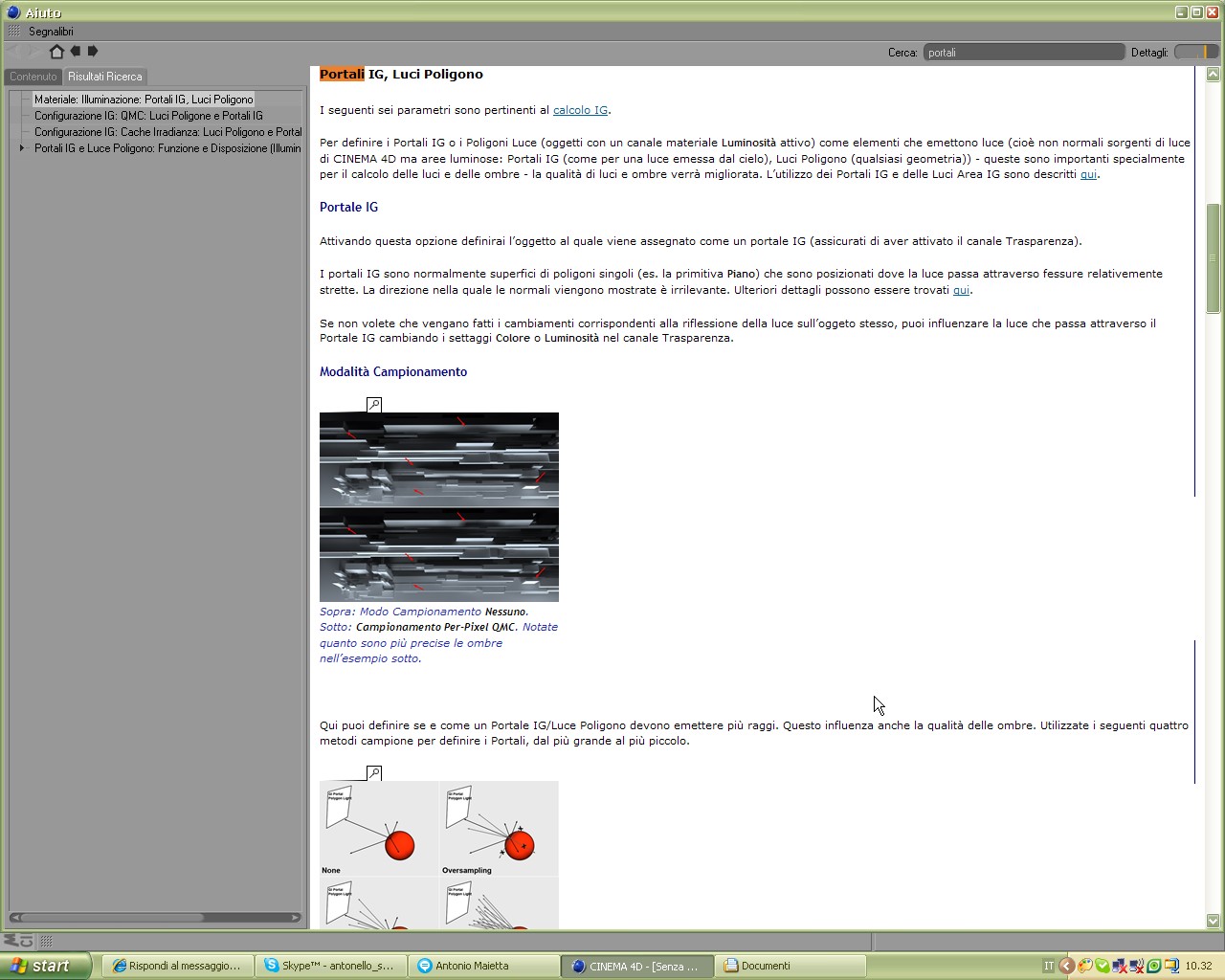

il procedimento di base credo ti sia noto: crei l'oggetto Cielo e applichi il materiale Luminante basato sull'hdri. una operazione consigliatissima in questo caso è usare i Portali per filtrare/trasmettere solo i raggi necessari ad illuminare la porzione di scena che ti interessa [l'interno appunto] e di conseguenza ottimizzare le risorse in favore di una maggiore qualità.
per approfondire il discorso portali ti consiglio di consultare attentamente la guida dove sono spiegati molto più chiaramente e dettagliatamente di come [infattamente :lol: ] potrei fare io.
