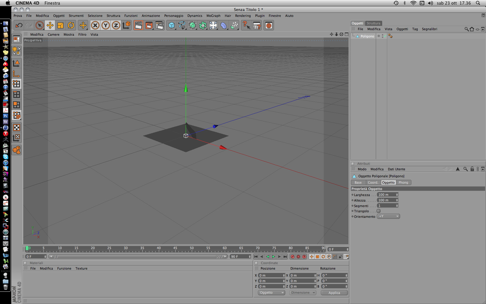

non è che ci faresti vedere uno screen della scena ?
ads
Posts: 20
Joined: Thu Jun 24, 2010 7:28 pm
Location: Pavia
Re: nuovo utente
Post by ads »
visualtricks wrote:non è che ci faresti vedere uno screen della scena ?
OK.

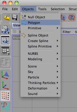

Post by visualtricks »
Credo tu stia sbagliando oggetto, quella che hai inserito è una primitiva e finchè non la rendi poligonale (tasto C) non puoi aggiungere o modificarne i punti.
L'oggetto Poligono a cui penso si faccia riferimento nel tutorial dovresti trovarlo nel menu Objects: è un oggetto poligonale "vuoto" a cui dovrai aggiungere tu i punti.
Schermata 2010-10-23 a 17.47.19.jpg (36.29 KiB) Viewed 1270 times

visualtricks wrote:Credo tu stia sbagliando oggetto, quella che hai inserito è una primitiva e finchè non la rendi poligonale (tasto C) non puoi aggiungere o modificarne i punti.
Grande! Risolto. Pensavo fossero la stessa cosa. :D
Sei stato molto gentile.
