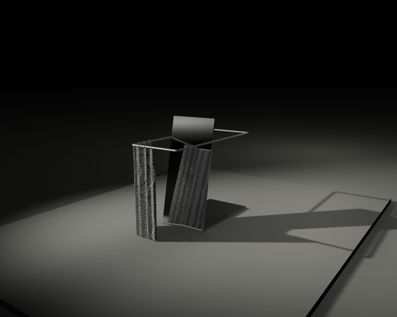

Ciao a tutti!
Volevo chiedere consiglio per orientarmi ed applicare dei Parametri di Rendering che facciano rendere al massimo l'oggetto.
Si tratta di un singolo oggetto, con tipologia di illuminazione a 3 punti, i materiali usati sono: per lo specchio, acciaio inox specchiante; per il tubolare, acciaio inox spazzolato o satinato; il materiale tenda non è venuto per niente bene ma non è importante ai fini del lavoro.
Allego un'immagine con parametri di Rendering di default. Come posso migliorarla?
Grazie per l'attenzione!
Ale

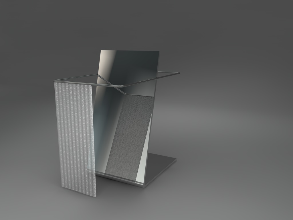

flowbox
Posts: 2545
Re: come migliorare la mia immagine - 11.5
Post by flowbox »
forse qualcosa del genere?
test_hdr.rar
