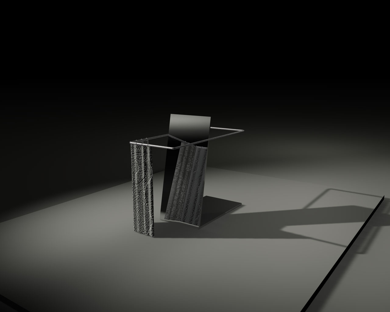

Ciao a tutti!
Volevo chiedere consiglio per orientarmi ed applicare dei Parametri di Rendering che facciano rendere al massimo l'oggetto.
Si tratta di un singolo oggetto, con tipologia di illuminazione a 3 punti, i materiali usati sono: per lo specchio, acciaio inox specchiante; per il tubolare, acciaio inox spazzolato o satinato; il materiale tenda non è venuto per niente bene ma non è importante ai fini del lavoro.
Allego un'immagine con parametri di Rendering di default. Come posso migliorarla?
Grazie per l'attenzione!

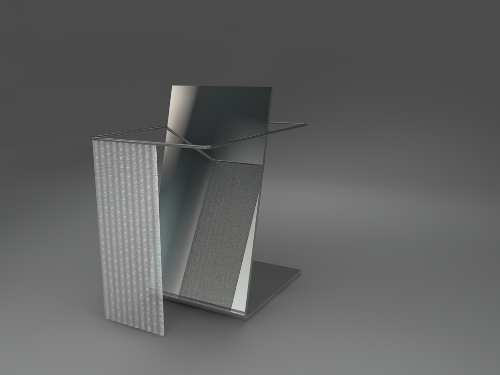

Ciao Ale,
io in questi casi faccio una cosa molto semplice. Faccio un piano che simula il fondo dei fotografi classico inserisco l'oggetto e metto uno spot che lo illumina con un'inclinazione di 45°. Questo spot ha un'ombra area e l'intensità della luce pari a 60/70%.
Inserico poi una luce area sopra l'oggetto senza ombra, intensità vedi tu, per dare luninosità a tutta la scena.
Chiaramente attivo la IG.....
vedi immagine allegata.

forse qualcosa del genere?
test_hdr.rar
(1.29 MiB) Scaricato 37 volte
