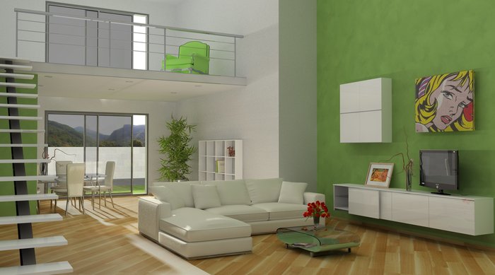

Render interno definitivo
parametri di illuminazione: due luci area in prossimità delle finestre intensità 100% con decadenza lineare ,ombra area prec.75% camp. min 30 max 300 ,, 1 luce infinita intensità 700% ombra area per simulare l'irradiazione del sole . AntiAlising migliore, Global illumination IR immagine statica, profondità 3, intens. primaria 120%, secondaria 130%, color mapping da parametri standard

anche la luce infinita e' orientata bene?
farei solo un pochino piu lucido il pavimento, magari mettendo una dispersione piu bassa o una maggiore rilfessione..
bravo!!!
Re: Render interno definitivo
il pavimento andrebbe piu riflessivo, le luci area necessiterebbero di parametri piu alti campioni minimi ed un po di precisione
il color mapping non lo metterei.. almeno per ora perche appiattisce la scena
comunque ottimi progressi .. bravo
ma la luce lascia un po a desiderare
a parte il fatto che è troppo fredda per essere così bassa (il sole è rosso all'alba ed al tramonto per via dell'atmosfera)
Ma a prescindere da questo è davvero troppo bassa, anche perchè all'esterno vedo un muretto che cmq coprirebbe i raggi che entrano dalla finestra
