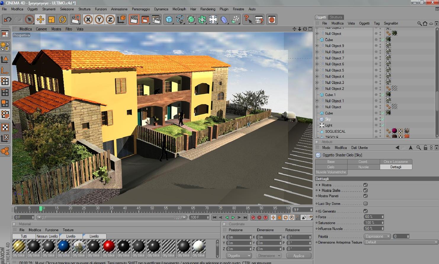

però adesso, siccome nè sulle guide di cinema4d, nè in conversazioni consultate, sono riuscita a ottenere suggerimenti di aiuto, chiedo gentilmente un'impressione e dei consigli per i seguenti "problemi" da migliorare:
1- la recinsione risulta un po' sbiadita.....come faccio a renderla con più contrasto
2- il tetto risulta troppo chiaro (ho provato ad abbassare la luminanza ma senza soluzione soddisfacente)....il tetto che vorrei è come quello nella parte non renderizzata
3- Tutta la scena risulta un po' sbiadita..come posso aumentare il contrasto?
Sto usando una luce OMNI al 130%, un cielo di quelli da Browser e un sole al 120% (di quello con le ore perchè essendo un render architettonico ho necessità di mostrare il sole alle varie ore e alle varie stagioni!)
Grazie in anticipo....
