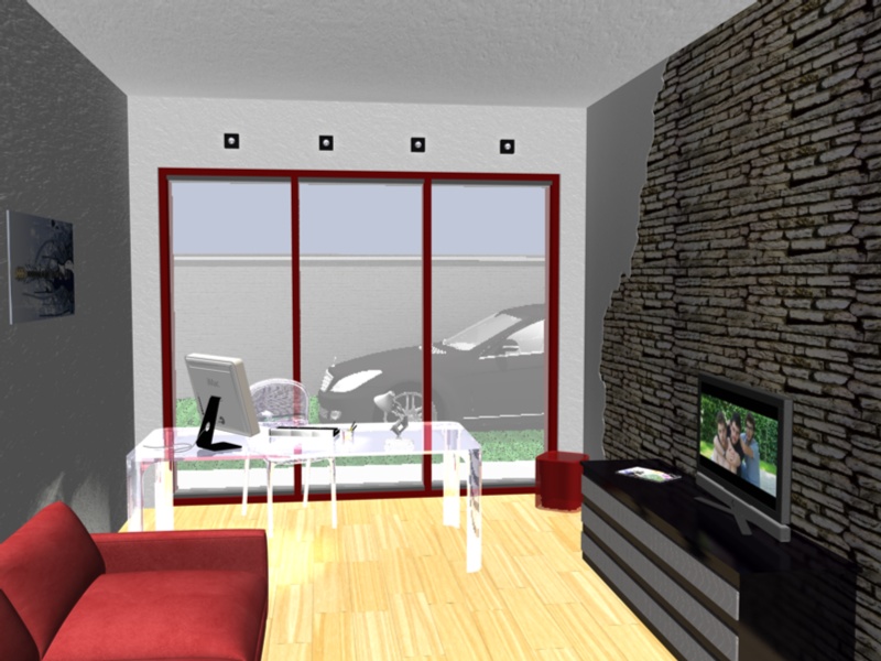

Il mio problema è presto detto: non riesco ad applicare una luce adatta al mio render.
Quello che vorrei e che non riesco a ottenere è una luce che "entri" dalla finestra dall'esterno e che quindi crei un "cono di luce" sul pavimento.
Ho provato un po' di tutto: prima una luce infinita, poi una "omni" e infine una "area" all'esterno del vetro ma per qualche motivo a me sconosciuto quest'ultima sembra venire bloccata come se il vetro non avesse trasparenza. Come se, in pratica, qualsiasi luce io applichi all'esterno della stanza non influsica minimamente con la luce all'interno.
E non riesco proprio a capire dove sbaglio.
Non so se possa servire a qualcosa, ma cmq lo aggiungo, il modello della stanza l'ho realizzato con Allplan 2008 e le luci di default ("sole","da sotto","nord-est" e "sud-est") le ho lasciate invariate.
Qualcuno può aiutarmi??

la prima cosa che ti chiedo è un chiarimento: cosa intendi per "cono di luce??"
"Quello che vorrei e che non riesco a ottenere è una luce che "entri" dalla finestra dall'esterno e che quindi crei un "cono di luce" sul pavimento."
Se ho capito bene vuoi emulare la luce del sole che entra dalle finestre, giusto?
se fosse cosi, ti consiglierei di mettere una luce infinita e ricordati di attivare le ombre.
un consiglio..cancella dal file importato da allplan tutte le luci,il sole e il canale ambiente...e setta tutto il set di illuminazione da cinema4d..

cancella anche i materiali ed utilizza solo quelli nativi di cinema...

@renxo ho provato una luce infinita e qualcosa sono riuscito a ottenere... purtroppo ora sto utilizzando i PC dell'università e non ho modo di mostrare il risultato però lo posterò appena mi sarà possibile e leggerò anche la discussione...
Ho anche eliminato tutte le luci predefinite come mi è stato consigliato!!
