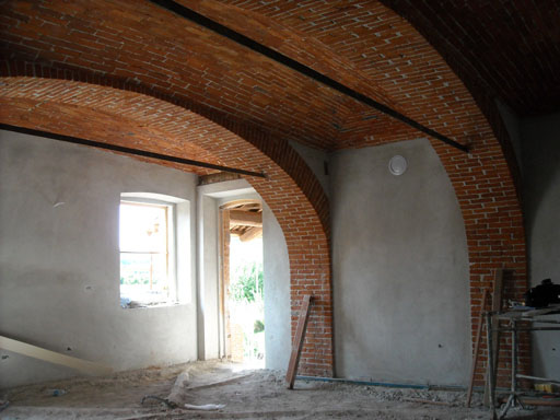

Devo modellare delle volte a padiglione all'interno di un ambiente che sto costruendo, ma non riesco a capire come fare...
Col metodo della booleana (cio'è sottraendo ad un parallelepipedo una capsula) non è possibile.
Qualcuno saprebbe consigliarmi come agire?
Gli archi li ho già costruitri, ma le volte, proprio non mi vengono!
Di seguito una foto dell'ambiente e delle volte....

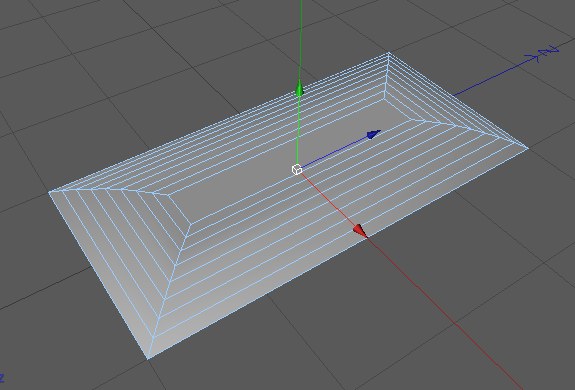

farei un rettangolo, una serie di inner extrusion, selezionerei i vari loop e li alzerei. Credo possa funzionare

ciao fikez
raramente modello con cinema, pero' la soluzione di jelly è abbastanza semplice
ti crei un rettangolo delle dimensioni della tua volta in pianta
con il comando estrudi internamente inizi a suddividerti il tuo rettangolo e ad alzare i piani che ottieni ogni volta, tante piu' saranno le suddivisioni tanto piu' sarà morbida la tua volta
ti allego il file, spero di essermi riuscito a spiegare e che possa esserti utile

mah forse è più semplice usare lo strumento smussa...
con un parametro solo riesci ad estrudere, decidere l'offset interno, quante suddivisioni deve creare nell'estrudersi e il percorso della smussatura (curva)
si fa in un decimo di secondo, rispetto ad alzare a mano ogni estrusione interna 8-) :) :D
