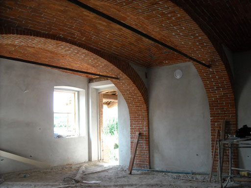

Ciao...
Devo modellare delle volte a padiglione all'interno di un ambiente che sto costruendo, ma non riesco a capire come fare...
Col metodo della booleana (cio'è sottraendo ad un parallelepipedo una capsula) non è possibile.
Qualcuno saprebbe consigliarmi come agire?
Gli archi li ho già costruitri, ma le volte, proprio non mi vengono!
Di seguito una foto dell'ambiente e delle volte....
Grazie.
