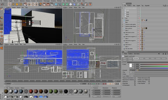

Ciao a tutti. Ho qualch problema con l'illuminazione esterna sotto le pensiline dove si forma dell'ombra irreale che non so bene come gestire. Ho provato con 2 metodi di illuminazione.
Il primo tentativo ho posizionato delle luci attorno alla scena puntate sull'edificio di bassa intensità (2%) ed uno sky. Posizionando poi un cilindro con materiale di un panorama pereseguire lo sfondo. Senza IG.
Il risultato non è male però sotto le pensiline viene tutto nero. come potrete notare nelle immagini successive.
Il secondo metodo ho provato a eliminare le luci di contorno a posizionare 4 luci di intensità 8% con decadenza 100 sotto la pensilina e a fare un render con IG con 3 rimbalzi. Il risultato non è male ma non credo sia il massimo
Premetto che tutte le viste sn state eseguite con basse definizione senza antialiasing ed occlusione ambientale per accelerare i tempi.
Gradirei da voi consigli per raffinare le mie tecniche di illuminazione perchè nonostate i manuali letti continuo ad andare un po a caso.
Grazie a presto.

Impostazioni secondo metodo

Impostazioni primo metodo

Ciao rrplusmc! Non dimenticarti anche ai parametri del rendering e le caratteristiche dei materiali, che hanno pari importanza!
Per la prima tecnica dovresti mettere le luci omni secondo una semisfera e non secondo un cilindro basso e una omni sotto il modello per illuminare gli intradossi che altrimenti verrebbero neri.
Per la seconda farei lavorare la GI anziché mettere le luci, che possono rendere la scena artificiosa (noterai che c'è una leggera specularità sul muro sotto la pensilina a fianco della porta). Comunque questa è decisamente migliore.
Comunque dai un'occhiata al laboratorio di rendering del sito. Ci sono ottime dritte!
Buon lavoro!
