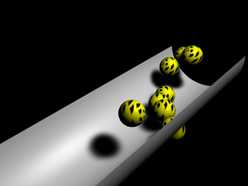

sono io che sbaglio qualcosa o a fizz non piacciono le superfici curve?
Ho provato a fare una semplice animazione e le palline escono lateralmente dal "mezzo tubo" come si vede dall'animazione allegata.

In buona sostanza le palline rimbalzano bene, ma a volte sul bordo curvo escono parzialmente fuori.

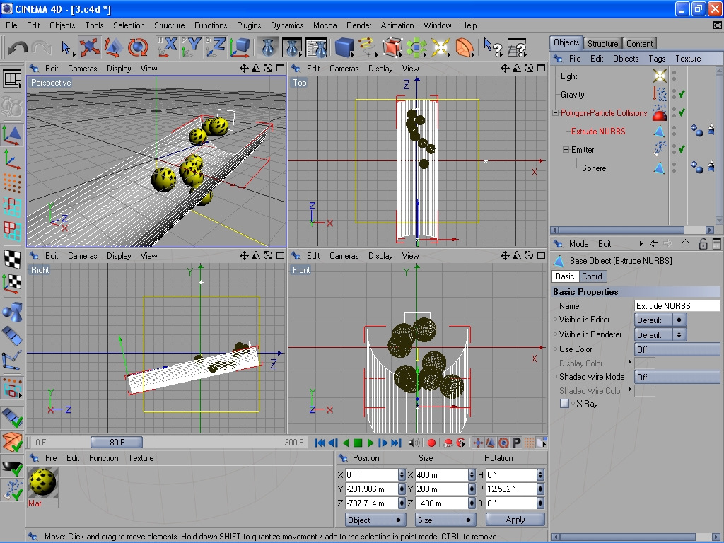

Post by iiwk »
Grazie Stranomavero
ho applicato il tuo consiglio (credo ti riferissi alla gerarchia) ma purtroppo non cambia nulla.
Ti allego la schermata con le modifiche. Guardando l'animazione sembra che alcune palline rimbalzino sul mezzo tubo non correttamente ossia anzichè rimbalzare nel contatto superficie sfera-superficie tubo, rimbalzano nel contatto fittizio centro di massa sfera-superficie tubo.
Probabilmente masterzone ha ragione sul discorso del centro sfera, ma io non vedo nessun parametro editabile nella plugin. Ieri avevo pensato anche alla variabile "spessore" del tubo, ma anche usanto un tubo con pareti spesse, non cambia nulla.

Il problema sta nel fatto che devi settare il raggio di collisione tra le particelle e il cilindro.
Per far ciò fa un doppio click sull'icona rossa sull'object manager dell'oggetto particle-to-poligon-collision, ti si aprirà la schermata di configurazione. Il parametro che devi modificare è radius: qui dovrai mettere il raggio delle tue sfere. Così facendo queste non trapasseranno più il cilindro.
Prova e fammi sapere.
Ciao :D
