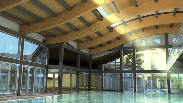

Ciao a tutti!
Sono alle prime armi con C4D... vorrei un consiglio per questo interno.
Mi piacerebbe far vedere i raggi solari entrare dalle finestre.. come posso fare??
Ho usato come luce l'oggetto cielo con HDRI e la luce solare. GRAZIE
Anto3D
Posts: 2830
Location: Bari/Napoli/Isernia
Re: Prove di render
Post by Anto3D »
Roby76 wrote:Ciao a tutti!
Sei più armato di tanta altra gente... Bravo
Dovresti ridurre un pò i chiaro scuro e correggere la dominanza del rosso!

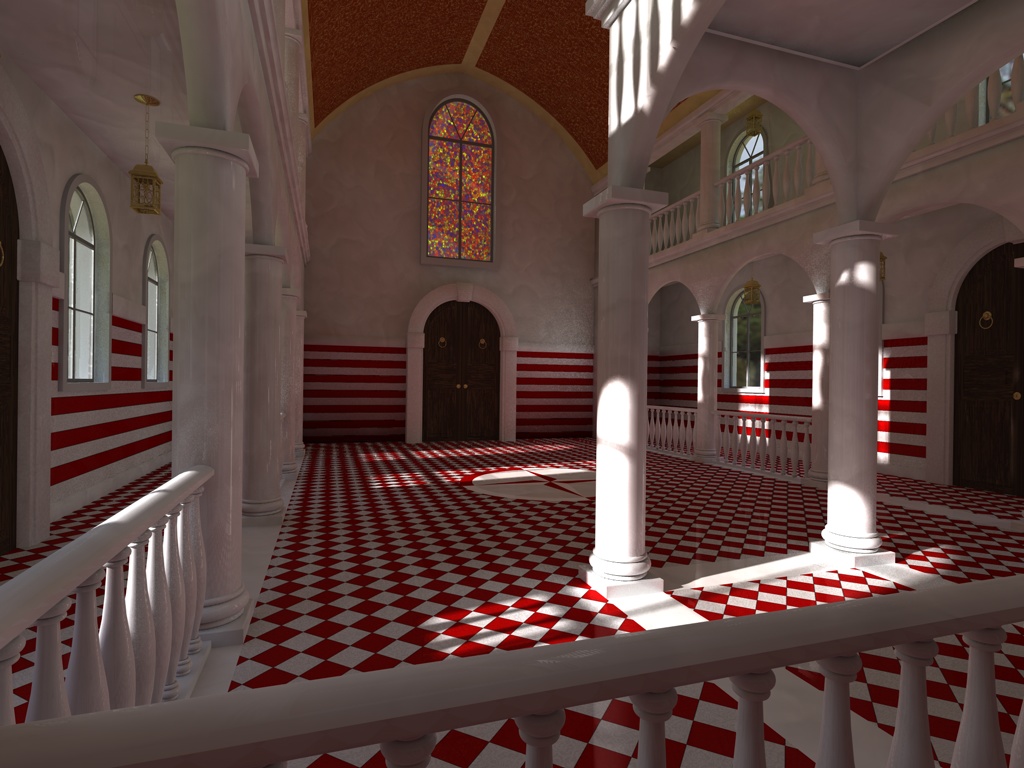

accidenti, fortuna che sei alle prime armi. veramente complimenti.
io una volta per fare l'effetto della luce che scendeva dall'alto, ho posizionato uno spot con luce visibile in corrispondenza con il raggi del sole. magari è un sistema "fai da te" però ha funzionato :)
ti allego l'immagine

Roby76
Posts: 15
Joined: Tue Jun 09, 2009 11:22 am
Re: Prove di render
Post by Roby76 »
GRAZIE! diciamo che al 90% è fatto coa autocad ma nel canale visibilità delle luci c'è il parametro polvere serva a qualcosa?

Post by hurricane »
Pierluigi ha detto giusto! Devi usare una luce che ti permette di abilitare il parametro Luce Visibile; quindi metti uno Spot Parallelo abbastanza grande per simulare il sole, scegli le ombre Area e come luce visibile metti Volumetrica; puoi poi regolarne la visibilità nella TAB apposita (raggio interno, raggio esterno etc.)
