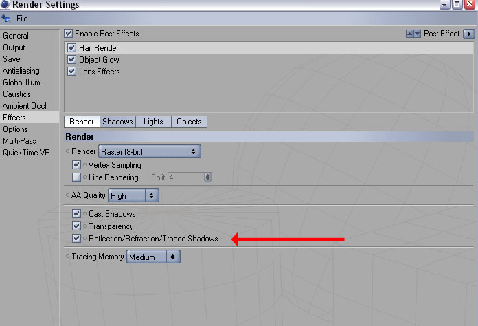

a parte questo vi volevo chiedere una cosina, ho provato Hair nella demo, non potevo resistere e anche se ho dovuto pazientare per scaricarla ce l'ho fatta.
Ho fatto i capelli subito perchè devo dire che è molto semplice ed intuitivo pero' c'è una cosa strana
se fate un cubo traparente, lo mettete davanti e fare il rendering tutto ok
se a questo cubo attivate la rifrazione spariscono i capelli che si dovrebbero vedere attraverso il cubo :?
voi avete provato a fare queste due prove?
sapete come mai?
grazie, princes
Posts: 10566
Si e' molto semplice, vai nei settaggi di rendering, alla voce effetti, li trovi il TAB render, c'e' la possibilita' di attivare l'opzione perche' i capelli siano visti attrverso le rifrazioni. :o

Gia che ci siamo, che differenza c'e' tra renderizzare i capelli come post effetti o come raytracing?
ciao Princes
Posts: 10566
Non ho ancora studiato bene, cambia leggermente il risultato, penso sia dovuto ad alte interazioni con altre cose nel rendering, forse il post effetto risolve il problema della velocita', ma puo' succedere cose strane in altre situazioni...il post effetto fa fare agli utenti " ohhhhh che veloce"...ma poi in pratica non e' detto che in produzioni si debba usare il raytracing..
