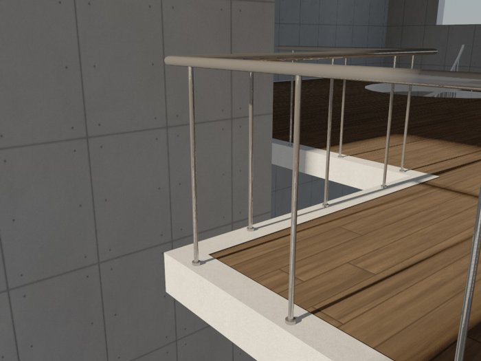

Buonasera a todos!
Mi stavo cimentando in un interno e mi son trovato a sbatter la testa contro le texture del
parapetto.Risultato:

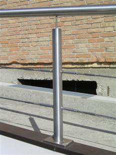

Vorrei realizzarlo in metallo simile a quello in figura.
Procedimento:
- edificio semplice (muri perimetrali con aperture senza infissi e solai);
- Cielo fisico con sole (come fonte luminosa)
- IG: - IR
- Prof Diff: 4
- Densità record: ANteprima
- Metodo Interpolaz: Peso medio
- Gamma 2,2
- Mappatura colore: Esponenziale con Moltiplicatore Scuro 1,5
Il materiale è un metallo preso dalla libreria della Visualize: Fino Painted Metal.

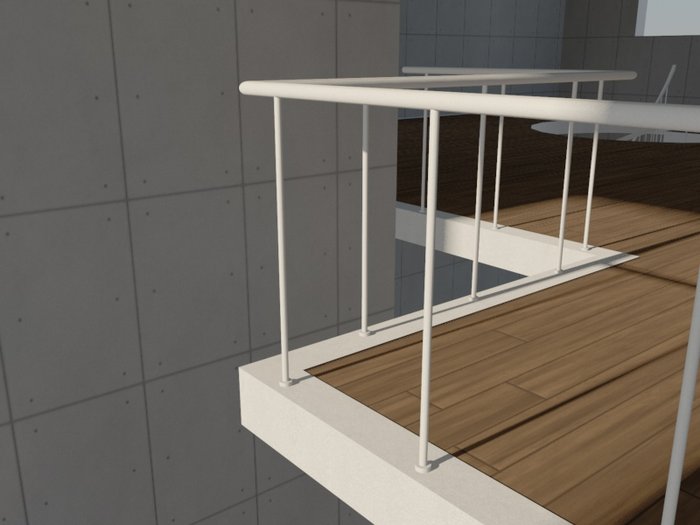

Ne ho provato + d'uno ma col medesimo risultato: ringhiera bianca!!! :( :( :(
Qualcuno di voi, gentilmente, saprebbe dirmi dove sbaglio?
Grazie mielle!

cmq il materiale in sè è molto riflettente, tende a riflettere l'intorno. è strano però che sia completamente bianco candido. sembra quasi che non sia applicato il materiale. non è che per caso hai un oggetto nullo con dentro tutti gli elementi ed a questo hai applicato il mat. Fino Painted Metal mentre dentro singolarmente c'è la tex bianca con la X

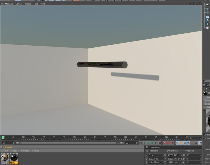

Dunque..
vi ringrazio ambedue per l'intervento e rispondo in ordine.
@rogerio3d: la proiezine è Cilindirca ma pur cambiandola non cambia; e neppure varindone il
numero delle ripetizioni.
Provando il materiale indicatomi di default risulta
e variandone nella Riflessione da Moltiplica ad Aggiungi risulta
Gli elementi verticali reagiscono almeno ma il corrimano non riflette. Whyyyy? :( :( :( :(

Se ci fai caso il corrimano sulla seconda piega, riflette bene. Quindi il problema secondo me qua davanti è che non ha nulla da riflettere.
Comunque (anche se si tratta di cilindri) io ci metterei la proiezione cubica con X,Y,Z valori uguali.

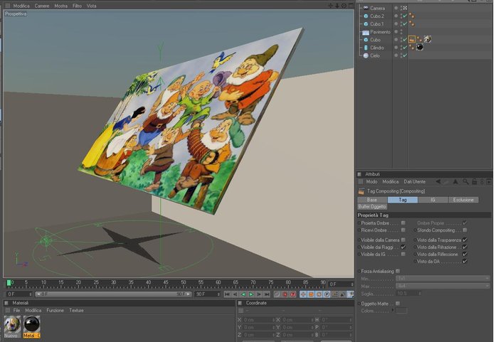

concordo con rogerio...ma secondo me riflette o il muro o il soffitto grigio, risultando come non riflettente.
prova a mettere un piano o un cubo rosso vicino al corrimano e mettigli un tag spuntando "visibile dalla camera" e vedi subito se riflette il rosso.

ma se metti un cubo o un piano o un oggetto, oltre a "visibile dalla camera" devi spuntare anche le ombre e visibile da IG.
vedi che riflette...... :)

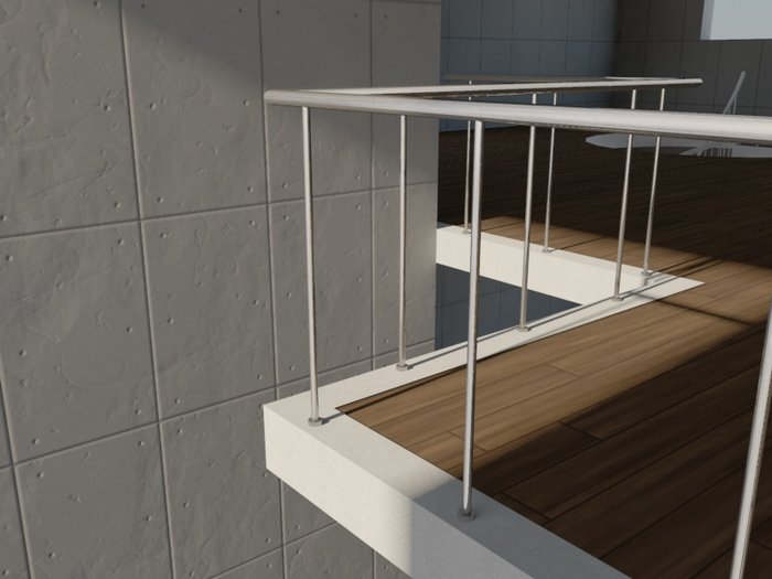

Con l'artifizio di gabriele_82 sono riuscito ad ottenere la riflessione.
Ho posto un piano piegato sopra il corrimano con canale ambiente attivo con HDRI e TAG compositing come da indicato da gabriele_82.
Il pb di questo metodo è che se ho il corrimano non rettilineo o con altre forme puoi diventare laborioso costruire questo tipo di illuminazione fake.
Mi chiedo come mai non funzioni l'HDRI nel canale Ambiente applicata alla ringhiera direttamente. E' un pb di mappatura? O..?
