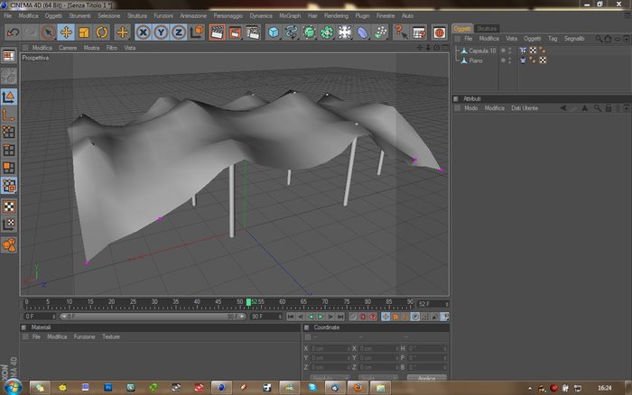

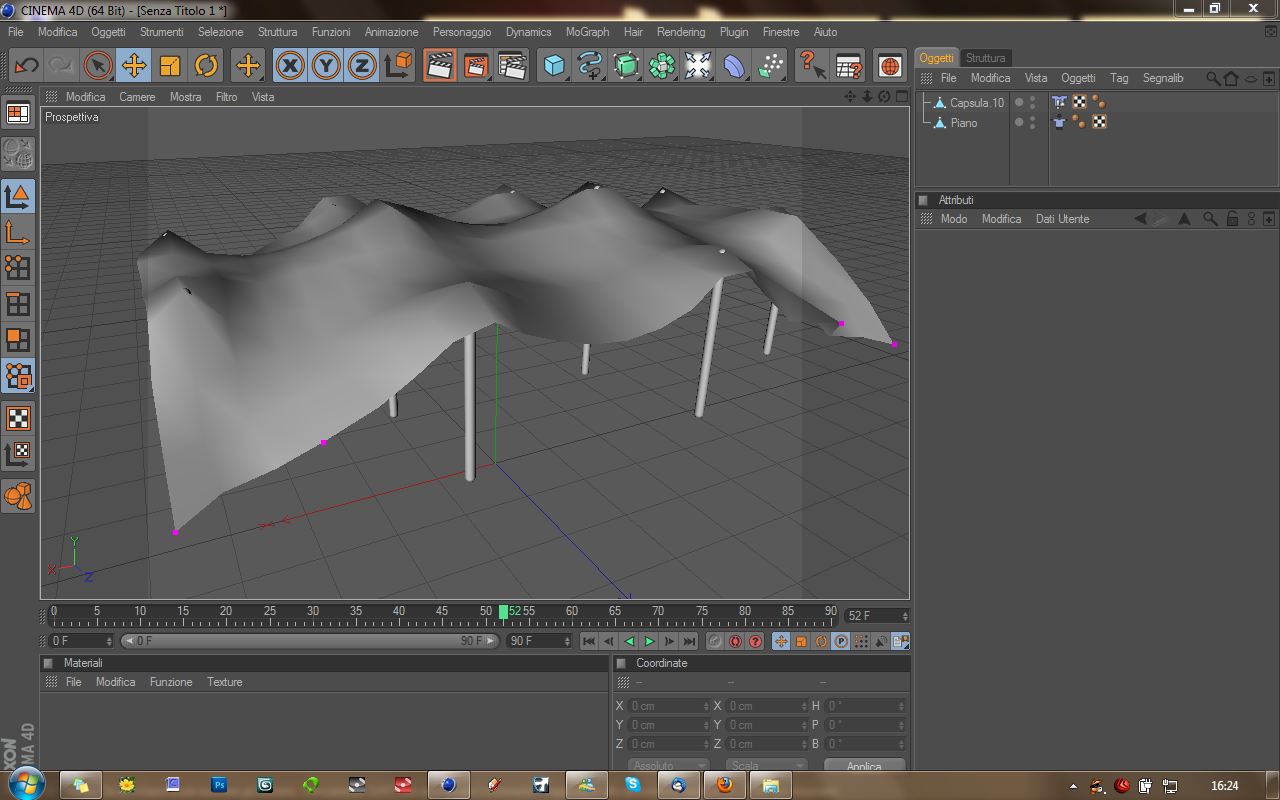

Guarda io cose così alla schifo non ne faccio mai, ma siccome penso ti serva prima possibile, ed io non ho tempo xke stò uscendo, ti ho fatto un esempio veloce veloce. Scusa per la bassa qualità...davvero.
tenda ex.zip
(44.18 KiB) Downloaded 75 times

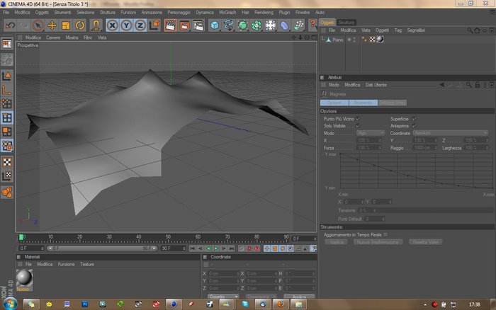

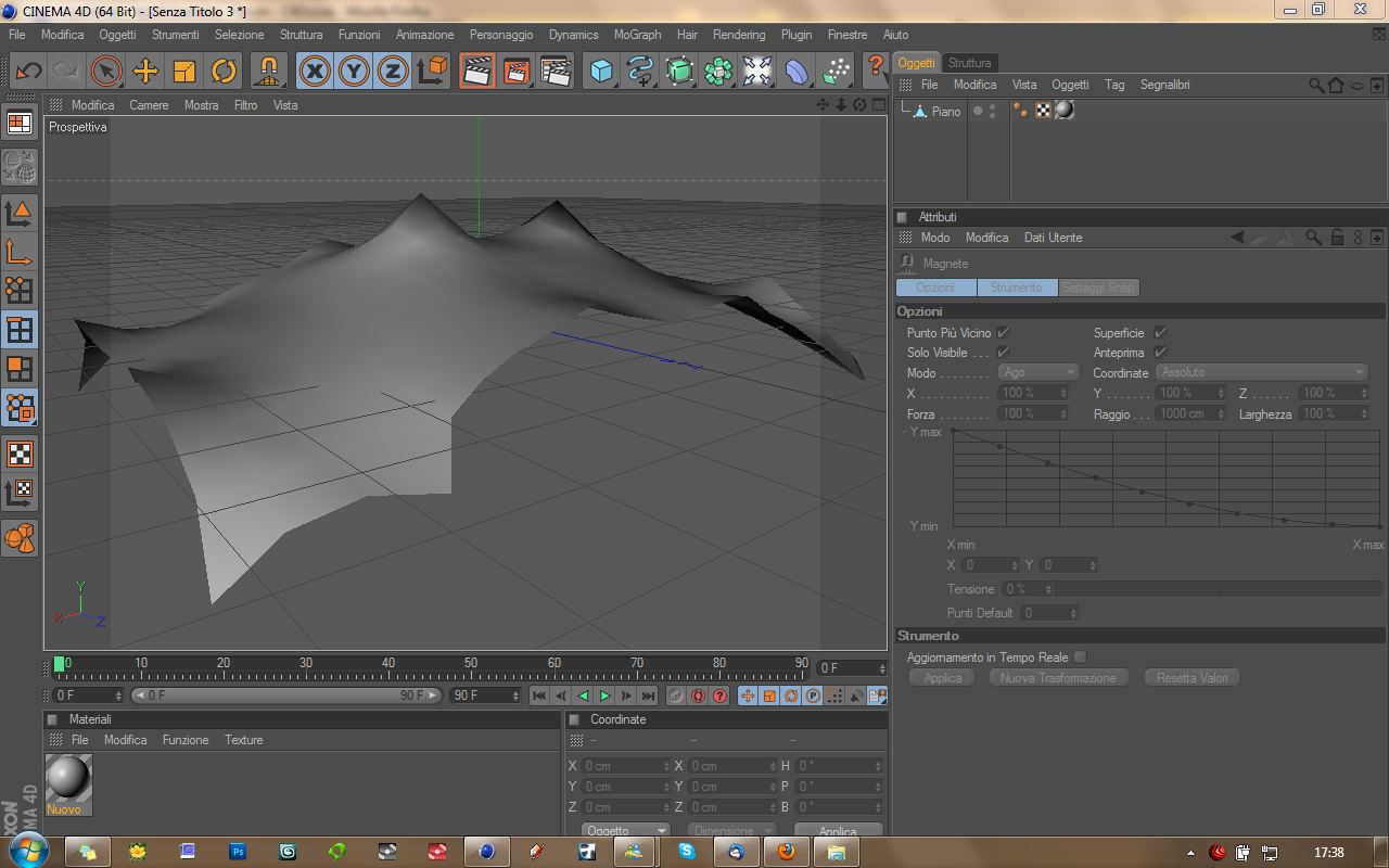

grazie ai consigli di bluvetr0, sono arrivato a questo punto eliminando la gravità x simulare meglio la tensione ke si crea grazie ai tiraggi delle staffe ancorate al terreno ed ai pali di supporto della struttura; ma avrei un paio di domande:
- vorrei simulare meglio l'effetto elastico del telo: su quali parametri devo agire?
- noto ke i pali fuoriescono dal telo, come mai?
grazie
delve
Posts: 48
Joined: Wed May 21, 2008 12:41 pm
Location: monopoli
Re: tenda beduina
Post by delve »
solo strumento magnete!!!
forse è anke meglio!!!

Aumentando la definizione dei teloni, in paragone sarebbe meno realistica see messo a confronto, però è un ottima e soprattutto veloce soluzione, bravo!
Ci son tante strade per arrivare allo stesso risultato in cinema. Soprattutto in base al prodotto finale si sceglie il metodo.
