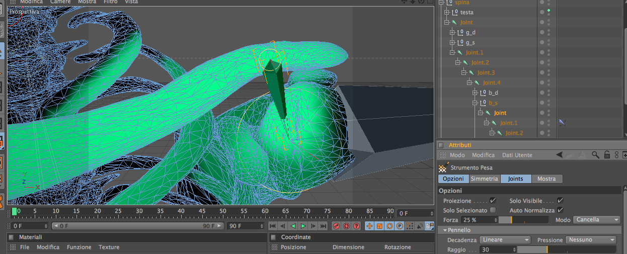

Ho provato ad utilizzare lo "strumento pesa" , modo: cancella (vedi foto "pesa"), ma quando muovo lo scheletro, le parti che ho deselezionato si deformano.

michb wrote: Ho provato ad utilizzare lo "strumento pesa" , modo: cancella (vedi foto "pesa"), ma quando muovo lo scheletro, le parti che ho deselezionato si deformano.
Ciao Michb,
il tuo è un problema di pesature, le quali servono per definire i punti della mesh che devono essere influenzati da ogni singolo Joint.
Se ad esempio il Joint di un piede ha dei punti della testa "pesati", quando muovi il piede si muove anche la testa.
La strada che stai seguendo per cancellare le pesature indesiderate è corretta, ma dall'immagine che hai postato si nota (negli attributi) che stai sottraendo pesature al 25% della forza, quindi se fai, diciamo, una "pennellata" su dei punti, per cancellare la pesatura, in reltà ne sottrai solo il 25%.
Porta a 100% la forza della pesatura e cancella (per ogni joint) la pesatura dai punti non interessati dal joint in questione.

Grazie mille!! Seguendo il tuo preziosissimo consiglio ora le braccia si muovono senza intaccare altre parti del corpo (immagine "scheletro").
