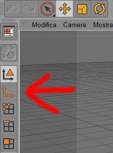

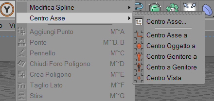

beh, ti sei risposta da sola.
per spostare l'asse -come da sola hai scoperto- puoi usare sia lo strumento apposito, oppure manualmente selezionando la modalità asse e spostando (ovviamente) l'asse... puoi anche ruotarlo, ecc ecc utilizzando le coordinate.
sposta asse.jpg (65.66 KiB) Viewed 1106 times
tool axis.jpg (90.32 KiB) Viewed 1106 times
