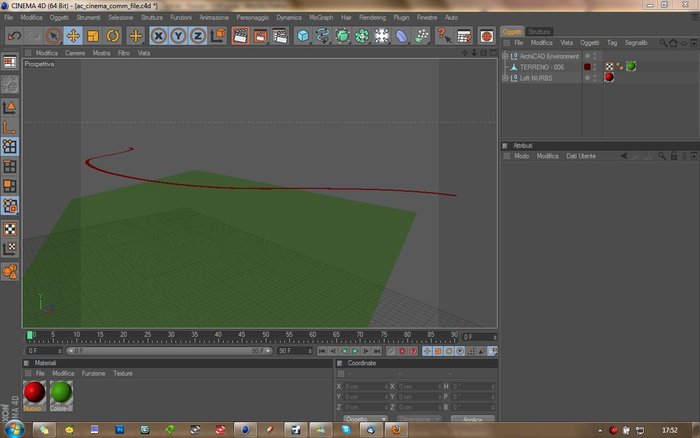

mi scusi anticipatamente x la banalità del quesito. il mio problema è questo:come posso unire un percorso ke sarà costituito da spline ad un poligono (un terreno importato da archicad) in modo da poterlo selezionare separatamentee e assegnargli un materiale diverso?

ok, allora vi mostro un'immagine: quello ke vorrei ottenere è ke il percorso in rosso fosse unito al terreno in verde in modo da potergli assegnare materiali diversi.

be' se deve essere un nastro adagiato sul terreno crea una sweep nurbs a sezione rettangolare; se deve andare in scavo fai una booleana sottraendo al terreno (solido) il nastro della sweep opportunamente proporzionato per scavare il terreno. In entrambi i casi puoi dare mat. diversi ai 2!

allora, il terreno così come importato è un semplice poligono quindi nn ha spessore; credo dunque ke l'operazione booleana nn sia possibile; in realtà credevo ci fosse un procedimento + semplice x proiettare 2 spline su un poligono nn piano: la soluzione + banale sarebbe quella di aggiungere punti al piano ed in seguito selezionare l'area desiderata e settarla, ma così facendo ho un percorso spigoloso e approssimativo.

delve wrote: il terreno così come importato è un semplice poligono quindi nn ha spessore; credo dunque ke l'operazione booleana nn sia possibile
Questo è risolvibile dando spessore al tuo oggetto tramite il comando Extrude, avendo cura di abilitare la funzione Create Caps.
delve wrote:in realtà credevo ci fosse un procedimento + semplice x proiettare 2 spline su un poligono nn piano: la soluzione + banale sarebbe quella di aggiungere punti al piano ed in seguito selezionare l'area desiderata e settarla, ma così facendo ho un percorso spigoloso e approssimativo.
Beh ci sono almeno un paio di metodi per posizionare le spline su un piano del genere:
metodo 1- Le posizioni manualmente adagiandole esattamente sulla superficie (se non sbaglio è perfettamente piana... di irregolare ha solo i bordi, giusto?)
metodo 2 - ti posizioni nella vista dall'alto e usi il comando Project dal menu Structure/Edit Spline/Project

perfetto, il secondo procedimento si avvicina al risultato. a questo punto il passaggio successivo è quello di creare una loft nurbs (ovvero il piano della percorso), alzarlo rispetto al piano e assegnargli un altro materiale? oppure cn le operazione booleane cercare di sottrarre dal piano il percorso (loft nurbs)?

dipende... esattamente come deve essere questo percorso rispetto al piano? sullo stesso livello? più su? più giù?

il percorso deve seguire l'andamento del terreno ke è irregolare; cn la proiezione della spline (ovvero loft nurbs del percorso) sul terreno e dando spessori ai 2 elementi, si crea una sovrapposizione degli elementi e poi si può gestire il tutto cn le operazioni booleane. diciamo ke è un buon metodo, un pò dispersivo, ma corretto.
