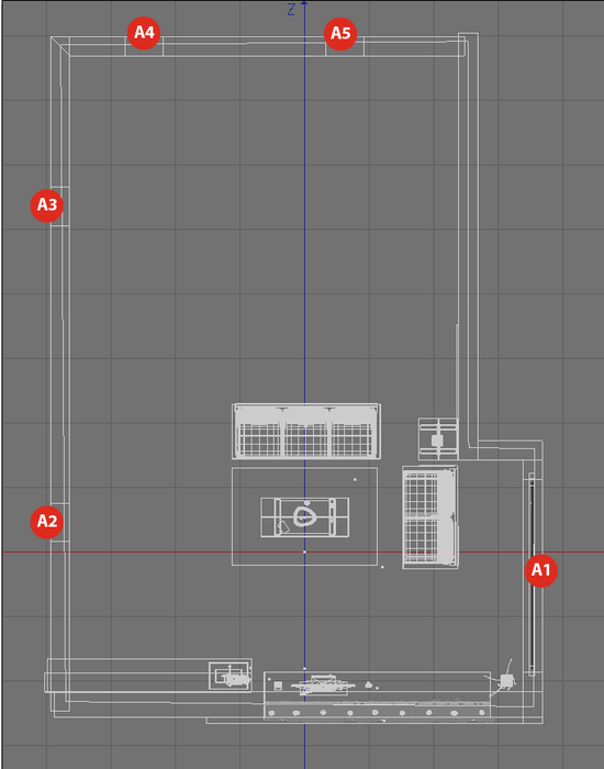

intanto che provo qualche modifica vi posto la piantina con la posizione delle luci area, il sole dovrebbe entrare dalla vetrata, all'incirca in corrispondenza di A1.

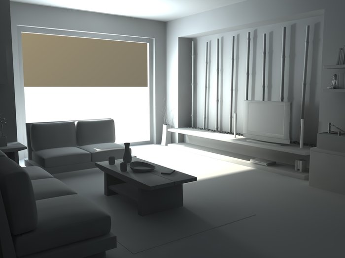

Vado con ordine mettendo un'area alla volta, questo è il rendering con:
SKY
-intensità sky 500%
-intensità sun 200%
- saturazion correction 50%
A1 (luce area in corrispondenza della vetrata)
- intensity 500%
- ombre area densità 60%, precisione 50%, campioni min 5, max 80
- decadenza quadratica inversa
GI
- profondità 3
E' molto scuro ma se aumento la luce area aumenta anche l'effetto "palla di luce" sul soffitto che non è molto realistico.
Vorrei cominciare con l'illuminare bene solo con la vetrata e poi quando raggiungo un buon livello aggiungere le altre finestre.
Come agireste sui due elementi?

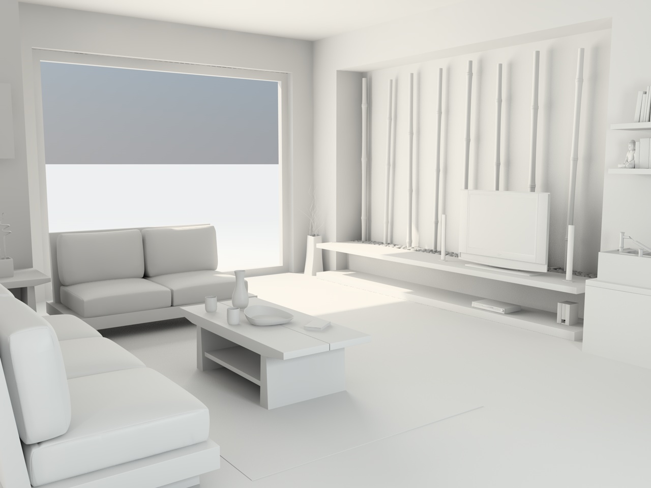

ecco con le luci di gabriele:
