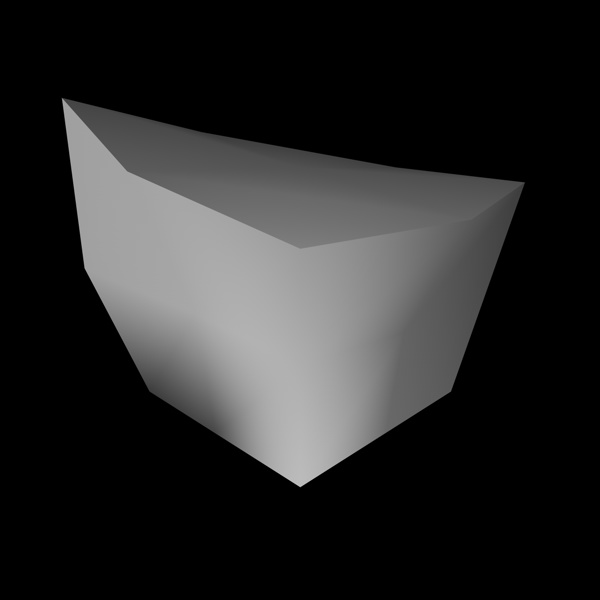

Salve a tutti,
vediamo se riesco a spiegarmi.
Prendiamo come esempio un cubo.
Vorrei sapere se c'è un modo per "rendere morbidi", cioè arrotondati, senza usare nurbs, i lati di un oggetto simile a quello postato, creando un effetto tipo museo guggenheim di Bilbao.
Grazie
Simone

Grazie renxo, quindi non c'è modo di modificare solamente i profili?
Ma con le nurbs come posso fare per creare quell'effetto?

Ok, quindi come immaginavo non è possibile realizzare ciò che pensavo partendo da una prmitiva cubo ma solamente con le spline.
Il comando smussa non va bene.
Grazie
