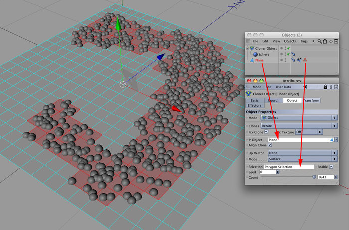

Post by visualtricks »
Fred 3d wrote:E' quello che ho già fatto, ho duplicato il tassello d'erba con l'oggetto clona di mograph modo oggetto, cloni casuale, modo superficie, nascita 0, conta 6000, ho poi inserito un effettuatore casuale con rotazione 40°, gli angoli del tassello quindi escono dalla selezione andando a coprire il marciapiede :(
no, non intendevo quello. Mograph può clonare in modalità oggetto su tutta la superficie oppure su una selezione di poligoni che gli dici tu. Ovviamente prima devi crearti la selezione di poligoni e registrarla. Se fai la selezione di poligoni un pò più piccola e non proprio al bordo col marciapiede dovresti evitare che i cloni appaiano anche li.
