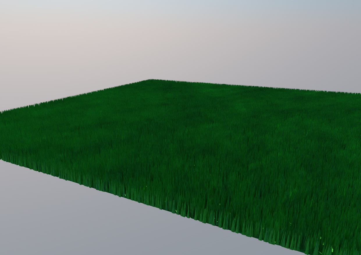

Salve a tutti, sto facendo i miei primi esperimenti con vray e mi sono imbattuto su un prato che volevo realizzare con hair.
premetto che ho letto vari post su questo argomento ma mi sorge un problema che non so risolvere: ottengo un prato con i peli molto radi anche se, quando vado ad aumentare le guide, sono molto fitti. Da che cosa può dipendere?

beh l'aumento delle guide non aumenta i capelli, ma i suoi riferimenti.
Devi andare sempre dentro l'oggetto hair dove c'e' CAPELLI, credo, e li hai il "conto" (non so chi l'ha tradotto cosi') e li aumenti il reale numero dei capelli.

Grazie masterzone, in effetti aumentavo solo le guide...
Ho fatto questa prova e volevo capire se era possibile rendere più sottili i filamenti di erba, in quanto, quelli in primo piano sono eccessivamente grossi.

:D hai presente i campi inglesi della premier league senza nemmeno un po d'erba fuori posto?
la stessa cosa :) :) :)

Ciao, le caratteristiche dei singoli "peli" come lunghezza, colore, spessore, forma, ecc, le controlli dal materiale Hair; in questo caso devi intervenire sul canale Thickness variando il raggio del pelo alla base e alla punta.
