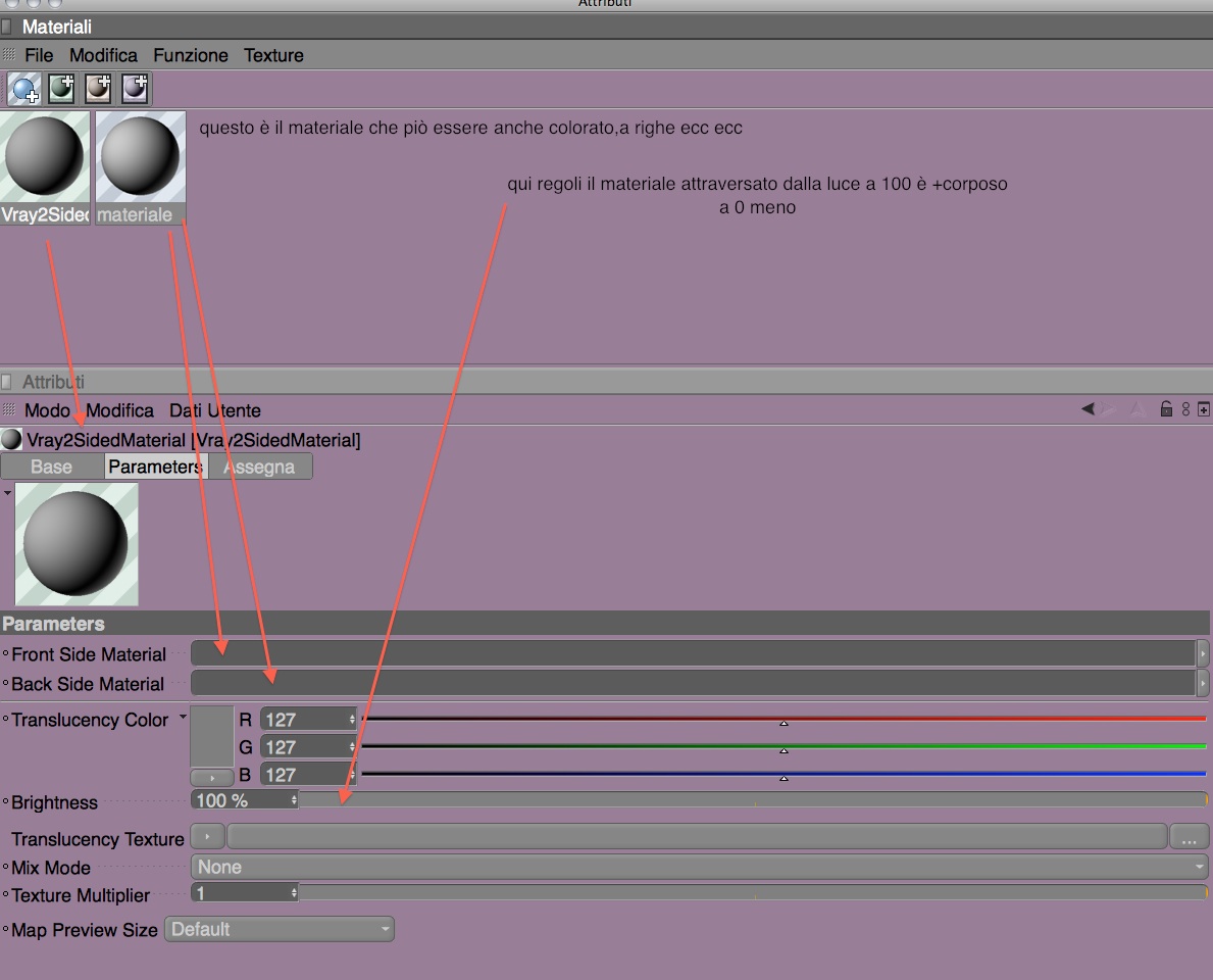

cmq nessuno sa dirmi la procedura per creare un materiale per tende col 2sided?
la luce area va messa prima o dopo la tenda?
